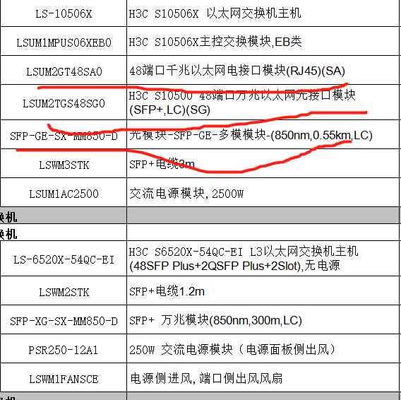

如图核心和汇聚设备,现在要完成设备连接图,请问端口是怎么命名的?
  • 1收藏,1887浏览
段
粉丝:0人 关注:2人
对齐方式
  • 靠左
  • 居中
  • 靠右
如图核心和汇聚设备,现在要完成设备连接图,请问端口是怎么命名的?如表的端口号系统是如何划分命名的?
比如是  xg1/1/0到xg1/0/48吗?   48个口比如最后一个数字是1-48,那么前两个数字代表什么?
还是说有分组?
比如平时的 0/0/0  1/0/1后面一个数字代表端口号,,,前两个数字什么意思?如表的端口好系统是如何划分的?
粉丝:32人 关注:11人
当设备工作在独立运行模式时,以太网接口采用3维编号方式:interface-type A/B/C。
·            A:单板在设备上的槽位号。
·            B:单板上的子卡号。暂不支持子卡,取值固定为0。
·            C:端口编号。
当设备工作在IRF模式时,以太网接口采用4维编号方式:interface-type A/B/C/D。
·            A:设备在IRF中的成员编号,取值为1 或2。
·            B:单板在设备上的槽位号。
·            C:单板上的子卡号。暂不支持子卡,取值固定为0。
·            D:端口编号。
