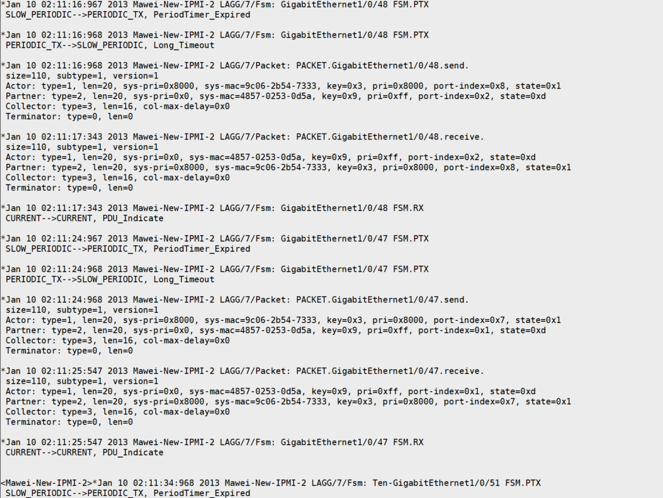

华三交换机与华为存储对接链路聚合,华为开启默认为静态LACP,华三配置dynamic,但是起不来,debug信息如下:
请问是为什么
您好,都使用动态聚合试试
两边都是动态模式的呢

两端使用静态聚合看下,如果静态聚合能使用,进一步检查下动态聚合的配置。
华为侧静态,这边也要静态
