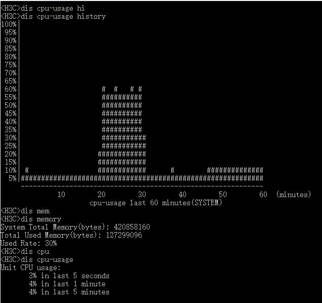

接上监控网络, CPU就达到65%以上,路由器有死机现象,请问这种问题,要怎么解决。监控网络中只有17台硬盘录像机,全固定IP

<H3C>display process cpu 可以看一下具体哪个进程高,当然这些信息只能交给华三售后去定位了。
[kdrvdp3]这种代表转发核,转发核高的话就要看现场业务量是不是很大?或者路由器收到攻击?
<H3C>display pr? proxy-arp 没有您说的命令?
NOwang 发表时间:2018-06-08 更多>>
