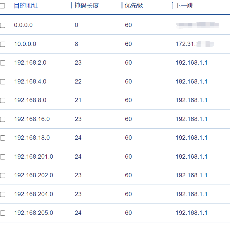

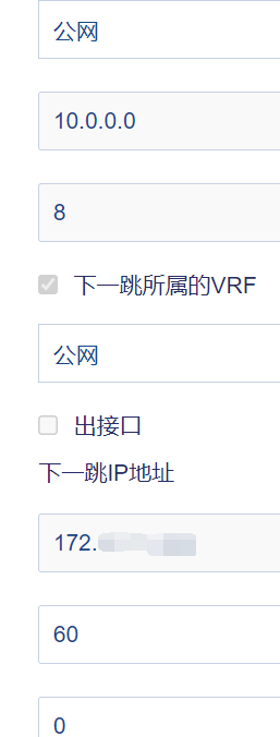

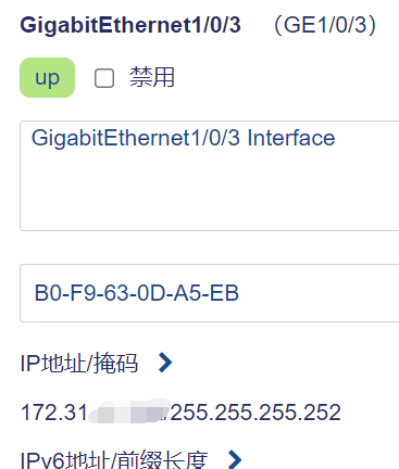

我们的设备是F1005,电信已经过来调通了对端的ip。我被从光猫出来的网线接在F1005的3口上,希望院内所有老师电脑都能通过教育城域网访问教育局内网10.0.x.x。但是内网电脑都无法访问。配置如下,希望大神们帮忙看看哪里没有配置对。

1、如果是静态方式,对端知道你的内网网段、你的写法没错
2、如果对端不知道你的ip网段,你还需要做nat
那NAT咋做。。哈哈~~对端知道我的网段没错,但是我线路迁移过,不知道电信中间路由有没有变化会不会影响

如果只是路由模式,需要配置好设备的三层互联和路由发布或指向。本端配置默认路由指向到对端。
如果对端没有路由过来,可考虑在本端的F1005部署为NAT出口设备,通过NAT进行转换后访问对端。
防火墙上涉及到的物理端口需加入安全域,并放通安全策略或域间策略。
以下是F1000系列的用户手册链接,请参考;
https://www.h3c.com/cn/Service/Document_Software/Document_Center/IP_Security/FW_VPN/F10X0/?CHID=188680
