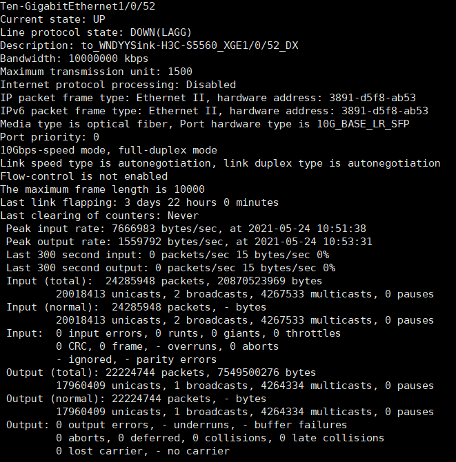

IMC 万兆光口端口UP但显示链路故障 红色
2021-06-11提问
  • 1收藏,1981浏览
光衰正常,端口up,协商模式和链路速率都正常。
有两条链路,做了聚合,这是其中一条,其他的也是这么做但正常

聚合lagg down了,确认配置有没有错,建议重新删除做配置聚合,基本可以解决问题
其他链路也是做了聚合,但是是正常的,聚合是会导致一边LAGG down,客户要求的,不好删除,不过谢谢你的解答

从反馈的信息来看,聚合状态DOWN了,以下是排查要点,请参考:
1、检查两端聚合组的类型、模式是否一致。
2、检查两端聚合组、物理端口的配置是否一致。
3、检查两端物理端口的类型、速率、双工模式是否一致。
4、检查STP是否有堵塞了端口。
