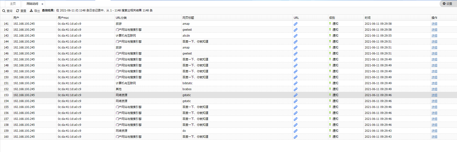

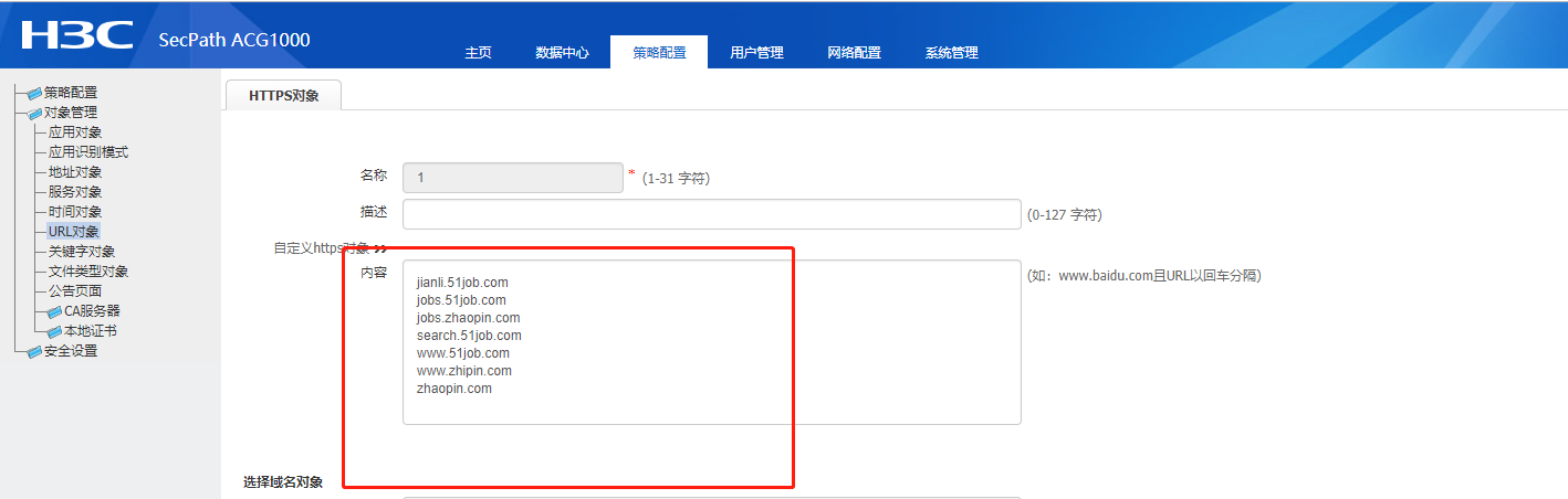

有用户要审员工的网页访问记录,尤其要看到招聘网站的信息,现在ACG自有分类里面网站没有,配了SSL解密策略,调用了HTTPS解密对象,还是有些域名审计不出来,自己加域名也不支持*.***.***的形式,不能全匹配。
现在主要问题就是有些招聘网站内容审计不出来,有些首页能审计出来,里面子页面跳转就不行。全部归到“百度一下,你就知道”里面。
有大佬知道怎么配置吗?识别准确点
