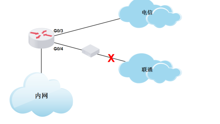

您好,1、使用多出口静态路由、Track与NQA联动
2 MSR路由器双出口(G0/3连接电信、G0/4连接联通)上网,公网两条链路采用主备模式,要求配置NQA监测主用链路,当主用链路(G0/4)出现故障时,迅速可以切换到备用链路(G0/3)上。组网图
3 配置步骤
3.1  登陆设备命令行设置

当G0/4接口的运营商网关出现不可达情况,但是G0/4接口依然处于UP时
Track项状态变为Negative
[H3C] display track 1
Track ID: 1
  State:Negative
  Duration: 0 days 0 hours 3 minutes 37 seconds
  Notification delay: Positive 0, Negative 0 (in seconds)
  Reference object:
    NQA entry: admin test
Reaction: 1
路由表里从G0/4接口出去的默认路由失效,从G0/3接口出去的默认路由生效。

路由器建议用策略路由做负载,稳定
双线掉线的问题,主要是因为路由来回路径不一致。
需做好路由优先级的指向,或者策略路由指定特定网段走特定出口。
以下是配置举例,请参考:
3 配置步骤
3.1  登陆设备命令行设置
Track项状态变为Negative
Track ID: 1
  State:Negative
  Reference object:
Reaction: 1
