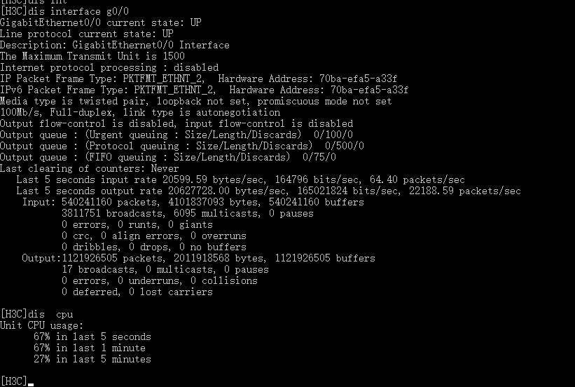

msr3600 路由器CPU异常过高

这是什么情况?麻烦告知。谢谢
接口协商成百兆全双工,但是你的出方向5秒统计值已经到了165M了,先看看为啥协商成100M了吧,这个设备应该是千兆接口吧?如果对端是100M的,那就没办法了,流量有点大
哦,好的,以前还是好的,最近不知怎么的就这样,CPU60%以上
NOwang 发表时间:2018-06-08 更多>>
G0/0是PPPOE拔号的,可能是100M的
回复NOwang:
那这个确实是有点不行了,你的内网流量都是这么大吗?
风干工程师肉干要不要 发表时间:2018-06-08
是的,监控传输到外网
回复NOwang:
这个扩大带宽吧,估计是流量大dialer口已经严重丢包了,造成CPU高
