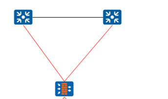

一台防火墙通过vlanif三层虚拟接口上行对接两台交换机,交换机的vrrp报文通过防火墙的二层口透传,但是透传后防火墙会收到很多其他网段的会话,都是Untrust到Untrust 的会话。是否可以用reth冗余接口对接交换机。
xge1/0/1和xge1/0/2  为二层口为vlan500
int vlanif500 为三层口跟交换机的vrrp的vip对接

可以使用reth口和交换机对接,可以抓包看一下有没有具体的报文发过来
用reth接口互联,就是不通,是不是只能在IRF下使用,

reth冗余接口是IRF情况下使用的,如果通过防火墙去透传IRF的报文,那么你的防火墙应该是透明部署才对,但是透明部署的目的是什么? 如果下方交换机类似核心,可以通过互联线路去透传IRF的话,那么防火墙类似出口角色,应该使用三层聚合去对接交换机,而不是用reth冗余接口。
三层聚合口用不了的,这是一台防火墙对接主备两台交换机,用reth接口不需要透传什么报文呢,问题是用reth接口后直连不通,
