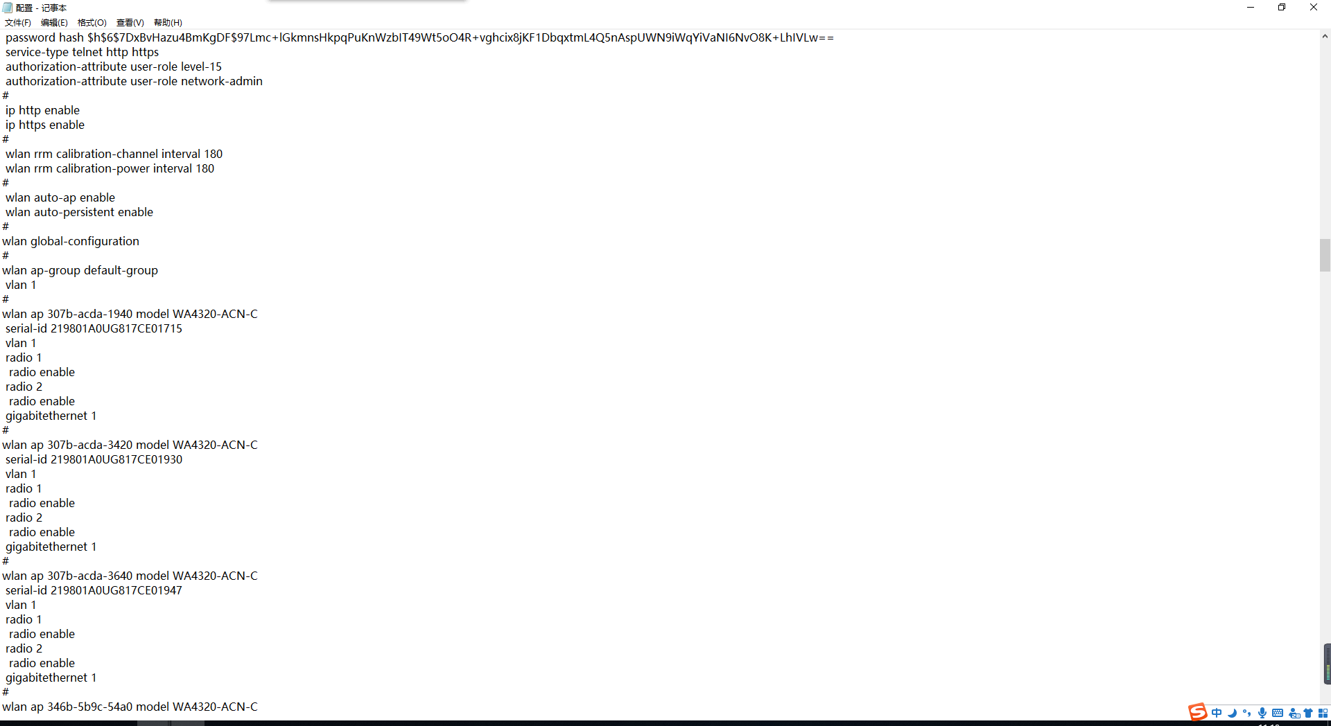

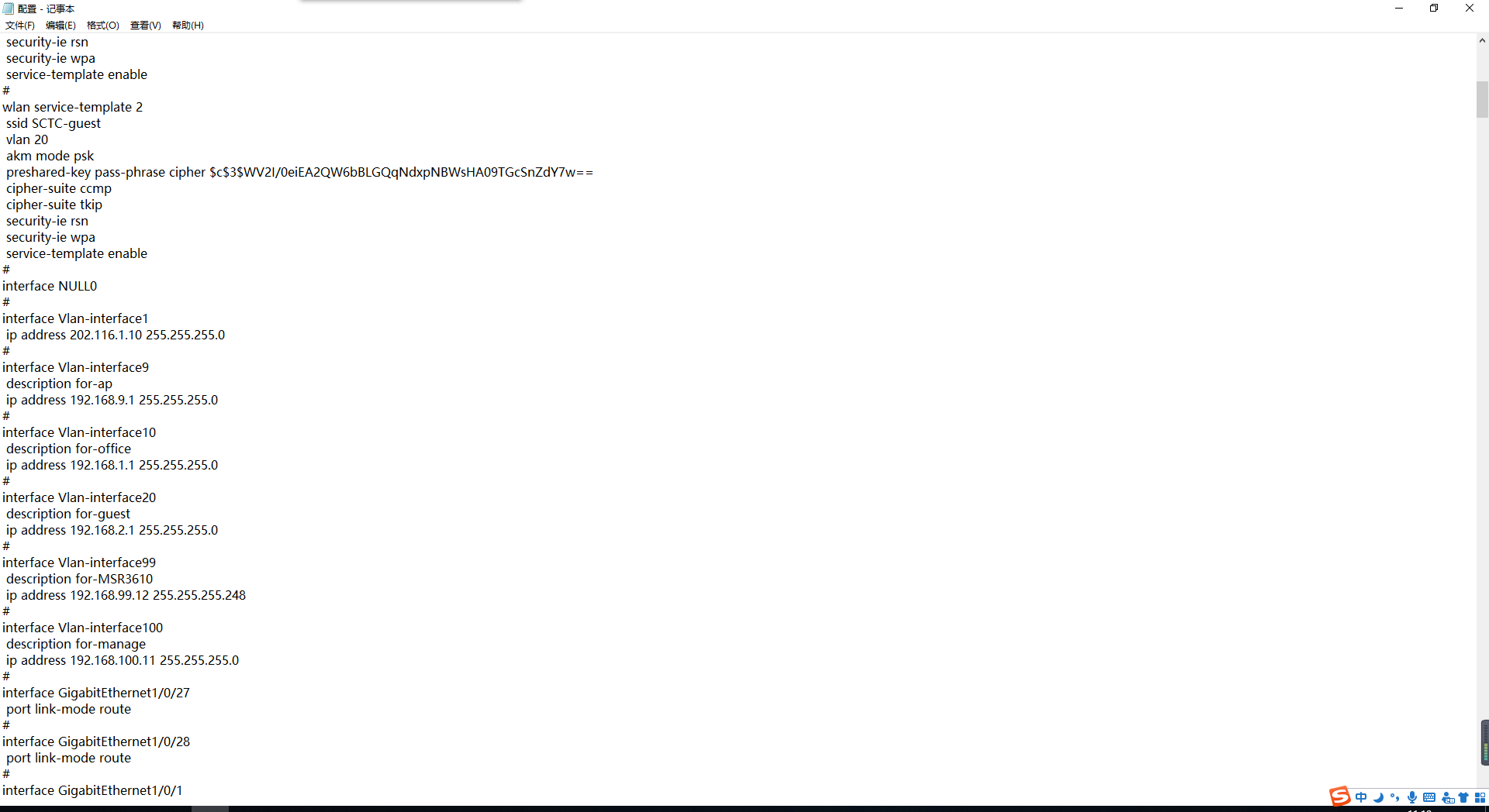

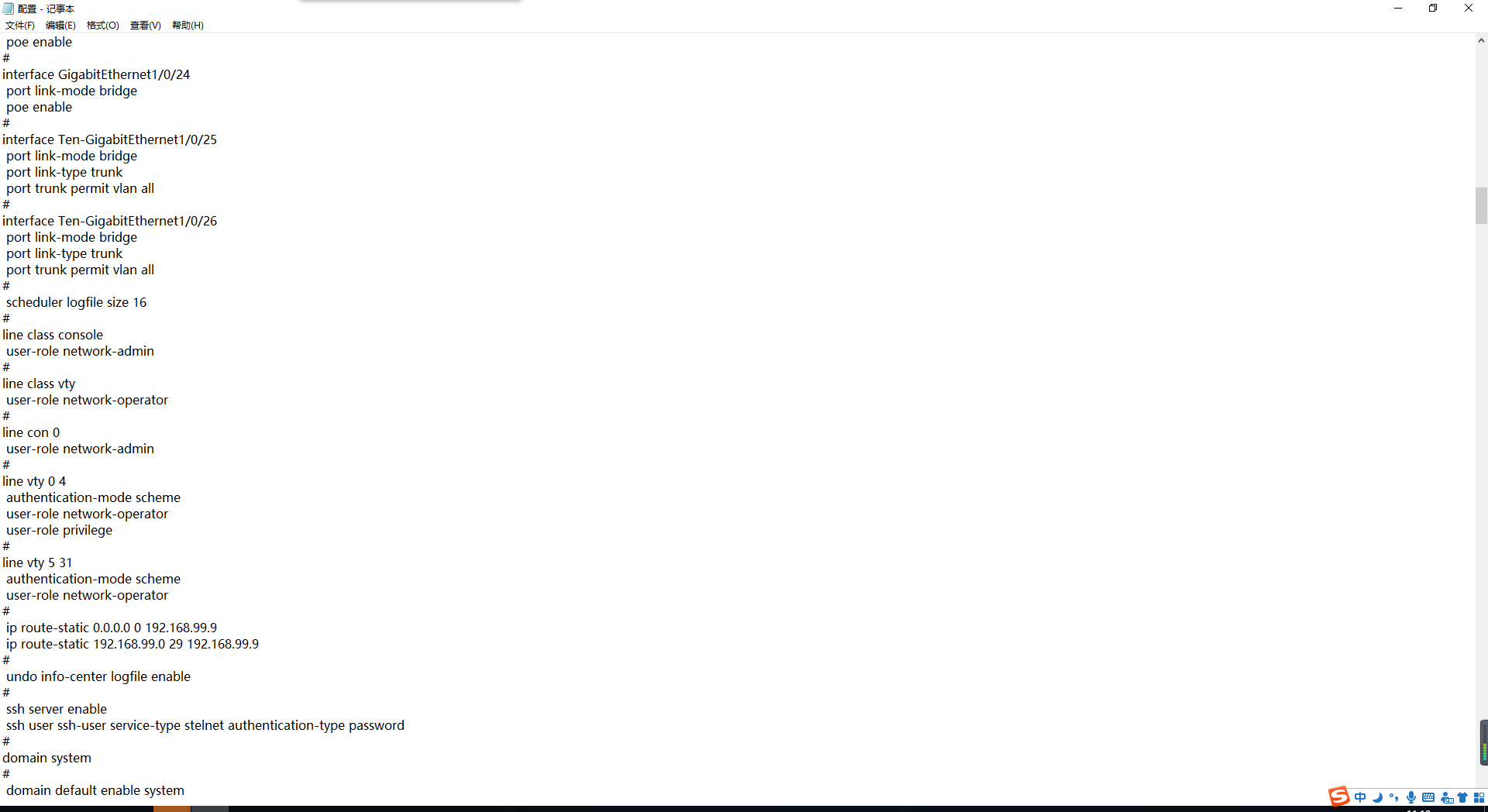

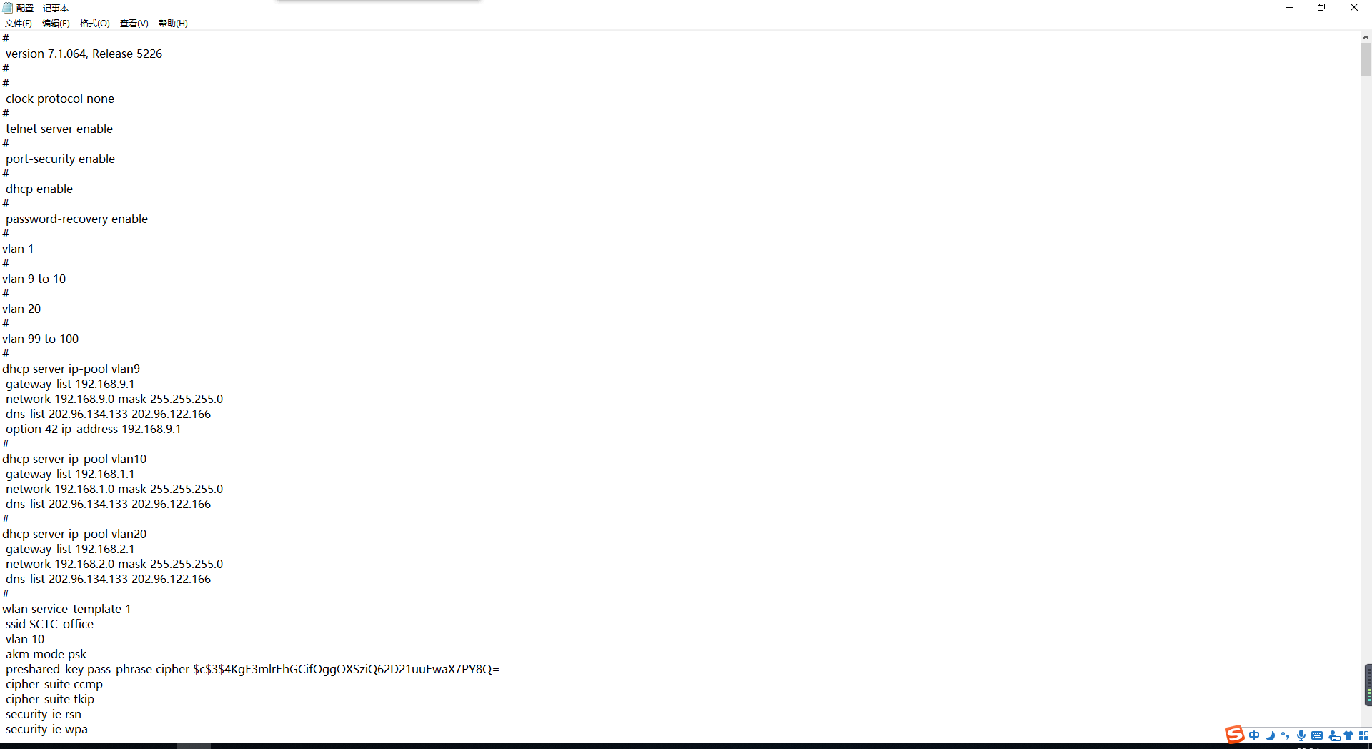

新接入的9个ap,在AC后台都显示在线并且获取到ip,可有五个ap手机笔记本连接不上,都是一样统一下发的配置,请大佬帮忙看看是什么问题造成的,谢谢

附件是AC配置

服务模板没有在ap或ap组下开启吗?
还有那个dhcp池里有个option 42(ntp服务)是不是想配的是optin 43用来下发AC地址?
wlan ap-group test
 vlan 1
 vlan 10
 vlan 20
 if-match ip 192.168.9.0 255.255.255.0
 ap-model WA4320-ACN-C(你图里是-C,标题是-E,需要确定一下)

开启了,是配置43
zhiliao_aMXirg 发表时间:2021-06-11
这个option不用管,只用了两层结构而已
