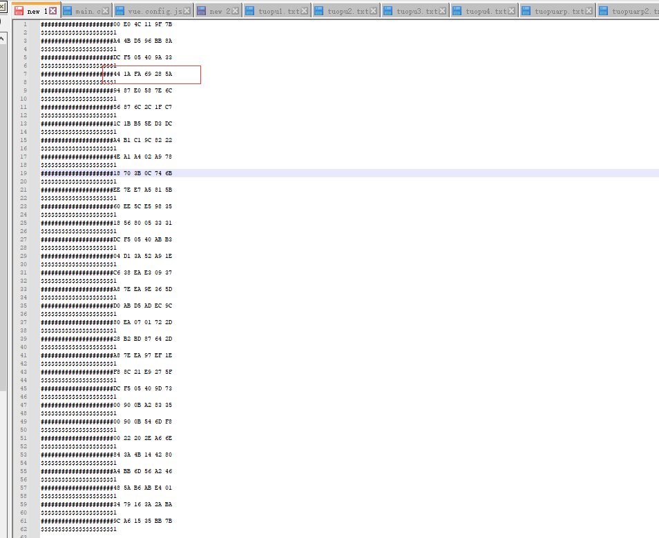

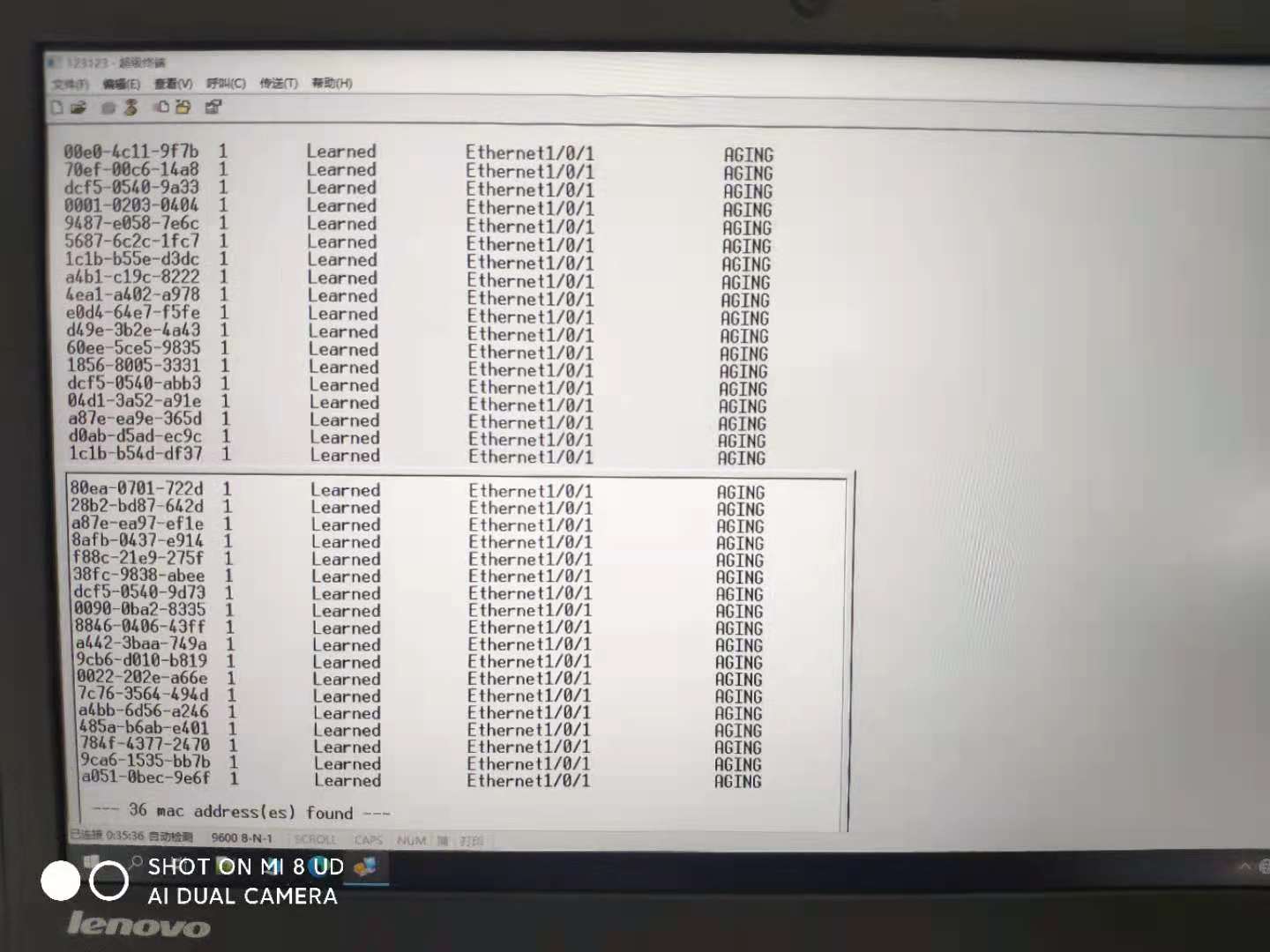

请问用通过consel口可以查透明桥转发表(dotldTpFdbAddress)的信息吗?我用的命令是dis mac-address(第一张图);但是和通过snmp取到的数据(第二张图)对不上呀,我用snmp取dotldTpFdbAddress的时候oid是:SNMPv2-SMI::mib-2.17.4.3.1.1这个,两边取到的数据不一致,可以看到44 1A FA 69 28 5A 在dis mac-address 的数据中是找不到的.是我的命令用错了吗,请问怎么dotldTpFdbAddress的表的数据?
