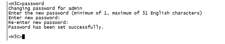

忘记登录密码,电脑没有九真串口。
您好,可使用combo转USB线,
Console口修改密码:
使用Consosle口登陆设备,参考【01设备管理】章节中的【1.1.1 Console方式登录设备方法】
<H3C>提示进入设备命令行,输入password命令并回车,按照系统提示,提示:enter new password(输入新密码),则可以直接输入新密码,并重新输入一次确认即可。

console口进去修改

ER/ERG2路由器忘记密码有以下几种方式来解决:
1、通过console口登录设备,有关console口登录设备的方法,可以参考:https://zhiliao.h3c.com/theme/details/46988
console口登录之后,可以输入password,根据提示输入新密码,然后在输入一次确认密码后,就可以以新密码登录了
