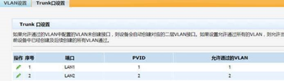

下面需要通过交换机才可以实现
路由器和交换机配置trunk口,透传3个vlan,每个vlan一个ip地址段
粉丝:27人 关注:1人
这个图片是划分了两个网段,按照这个情况来。
