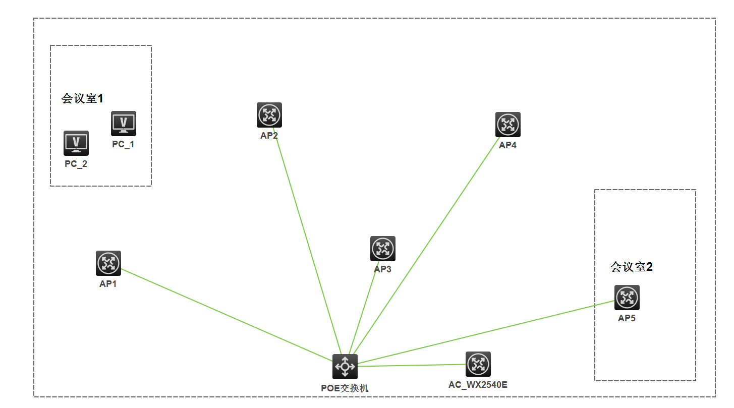

我司有 AC  WX3540E 和 AP   WA4330-ACN 的无线组网,有5个ap,现在同事开会、或讨论问题,需要经常跨AP间移动,例如PC_1、PC_2 原本在AP1附近的座位坐着的,然后需要去AP5那边的会议室2开会。他们的笔记本电脑还是保持连接原来的AP1的信号,每个AP之间相距10米,但是移动后,还是保持原来的AP连接,WiFi信号五格变为一两格网络很差,微信、QQ消息经常发不出去,网页也load很久。原本在座位上连接AP1的状态时, “打开网络与共享中心”,查看无线网络连接状态,是有 433.3Mbps的带宽。但是移动到AP5附近后,带宽变为 6Mbps了。为什么网络漫游到当前位置强信号的AP5上呢。求解,说好的酒店也是这样的AC+AP的网络,都可以随意漫游呢。

从你的描述来看,应该是终端的漫游性比较差。如果是办公场景,建议降低AP的功率,你的AP是10米一个,功率调低一些应该不会影响覆盖的。
好吧,我周末调低一些,谢谢啦

1、AC上是否开启了漫游功能
2、终端连接AP是终端网卡自主的行为,一般的终端网卡会连接到信号最强的AP

zhiliao_cSTxv 知了小白
在WLAN网络中,信号强度较弱的无线客户端,虽然也可以接入到网络中,但是所能够获取的网络性能和服务质量要比信号强度较强的无线客户端差很多。如果弱信号的无线客户端在接入到WLAN网络的同时还在大量地下载数据,就会占用较多的信道资源,最终必然对其他的无线客户端造成很大的影响。 禁止弱信号客户端接入功能,通过配置允许接入的无线客户端的最小信号强度门限值,可以直接拒绝信号强度低于指定门限的无线客户端接入到WLAN网络中,减少弱信号客户端对其他无线客户端的影响,从而提升整个WLAN网络的应用效果。 配置说明: 【命令】 wlan option client-reject rssi 【参数】 rssi:允许接入的无线客户端的最小信号强度门限值,取值范围为1~30,建议取值为10,单位dBm。等于-85dBm 【举例】 # 配置禁止RSSI信号强度低于15的无线客户端接入网络。 百度上给的RSSI – 95 = dBm 等于-80dBm system-view [sysname] wlan option client-reject 15 # 开启漫游导航功能,配置全局漫游导航级别为10,rssi门限值为20,客户端漫游导航级别为1。 <sysname> system-view [sysname] wlan option roam-navigation level 10 20 1 【举例】 # 开启主动触发无线客户端重关联功能。 <sysname> system-view [sysname] wlan option client-reconnect-trigger 20 signal-check # 配置802.11g模式的射频速率(禁用速率:1、2、5.5 6、9Mbps)。 <sysname> system-view [sysname] wlan rrm [sysname-wlan-rrm] dot11g disabled-rate 1 2 5.5 6 9
