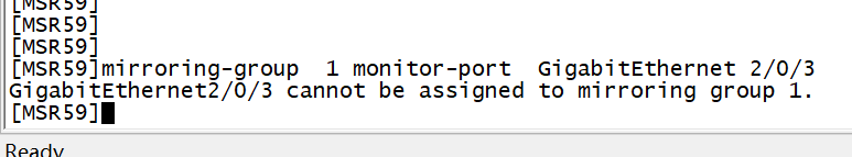

UNIS路由器端口镜像如下问题
检查这个监控端口是否被调用到了其他镜像组或其他应用。
删掉监控口下的配置看下。
看下设备的软件版本是否最新,可考虑升级到最新。
看下这个接口下有没有其它配置
三层接口陪的IP地址,无其他配置

三层接口陪的IP地址,无其他配置

镜像有没有跨板卡?就是说源端口和目的端口不在一块板卡上。
