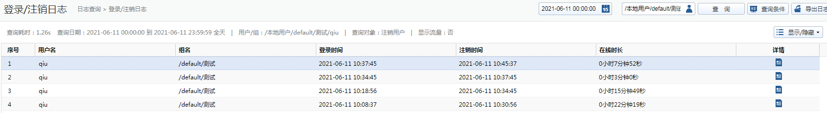

客户测试 V5 AC与深信服全网行为管理AC对接802.1x认证,认证对接是没问题的,一段时间后,如果客户进行漫游测试时,用户终端会感知到刷小视频会卡,但过几秒中后恢复;在深信服登录日志中显示有用户那段时间注销后又快速重连,问下这个现象是正常的吗?若不是,如何优化呢?

最后发现客户现场的2.4G信号没有开启,开启后,观察几天后用户自动重连的情况就减少了。
