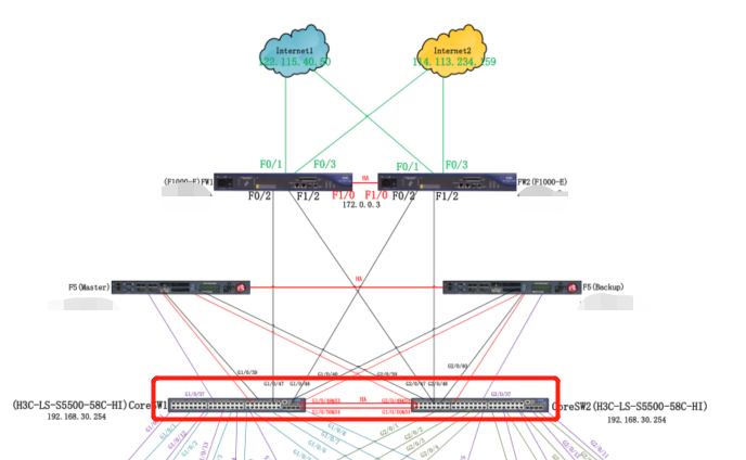

两台交换机视堆叠的,开启的MSTP,其中1/0/2、1/0/3、1/0/4、1/0/6、1/0/12和2/0/12是连接服务器的端口,交换机上行1/0/47、2/0/47一个聚合组,1/0/48、2/0/48一个聚合组连接到防火墙。

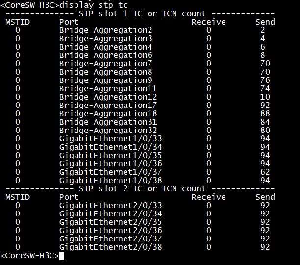

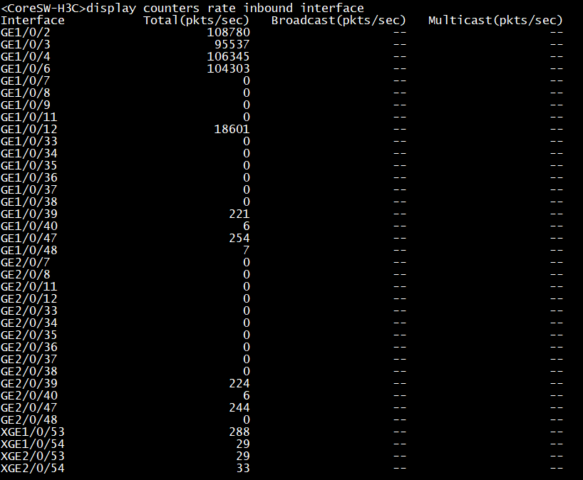

根据反馈信息上没法证明交换机存在大量丢包呀
图一是设备当前接收的数据包情况
图二是接口stp tc报文情况

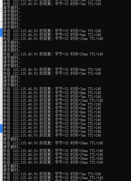

图三只能说明网络存在问题,而且根据目标主机地址看,通常是外网地址。
建议故障时候同时ping终端网关地址或者出口防火墙内网地址,定位故障发送位置在内网还是外网吧。
内网也丢包,ping网关也丢包

丢包的时候看看连接的服务器网卡包收发情况,如果是服务器数据传输量大,就得从服务器侧分析,交换机只是被动的接收、转发,同时丢包时抓包看看,传输的是什么包,是正常的数据报文,还是攻击报文,如果正常的数据报文,那就考虑升级端口缓存更大的交换机,或者做堆叠、聚合等技术实现下负载分担,如果是攻击报文,就得采取点安全措施了
丢包的时候查看了下,交换机端口in方向有大量流量,大概有20-40%,端口out方向基本没有流量,这几个端口接的都是服务器,应该是服务器一直在向外发送数据,暂时没有条件抓包,您看我该采取什么安全措施?
zhiliao_ASe5MS 发表时间:2021-06-12 更多>>
