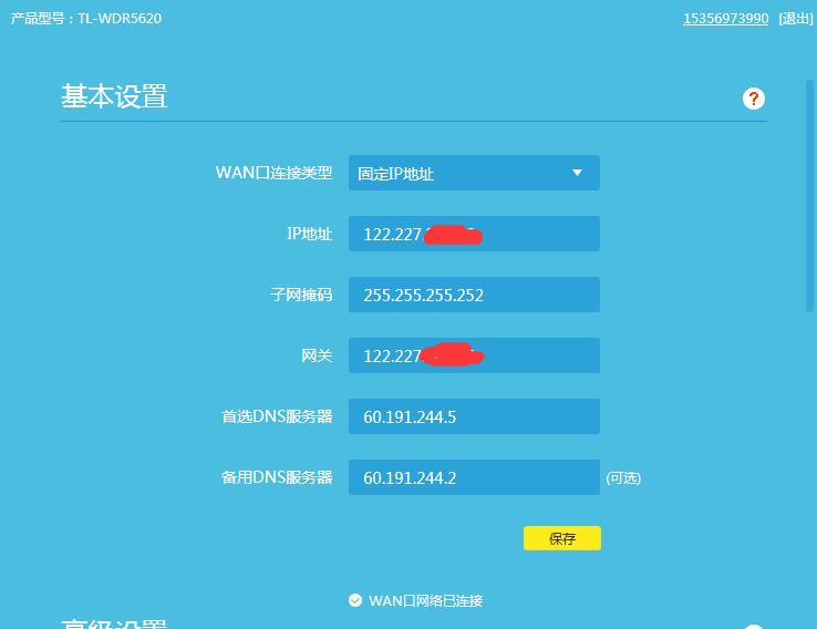

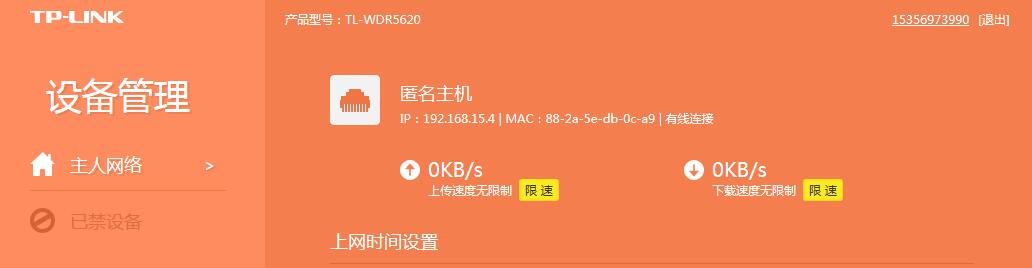

所以我买了一台GR3200,还是不能上网,我想还有一个TP 的路由器。用它连外网,把3200的WAN口接在TP的LAN 接口上,居然能上网。

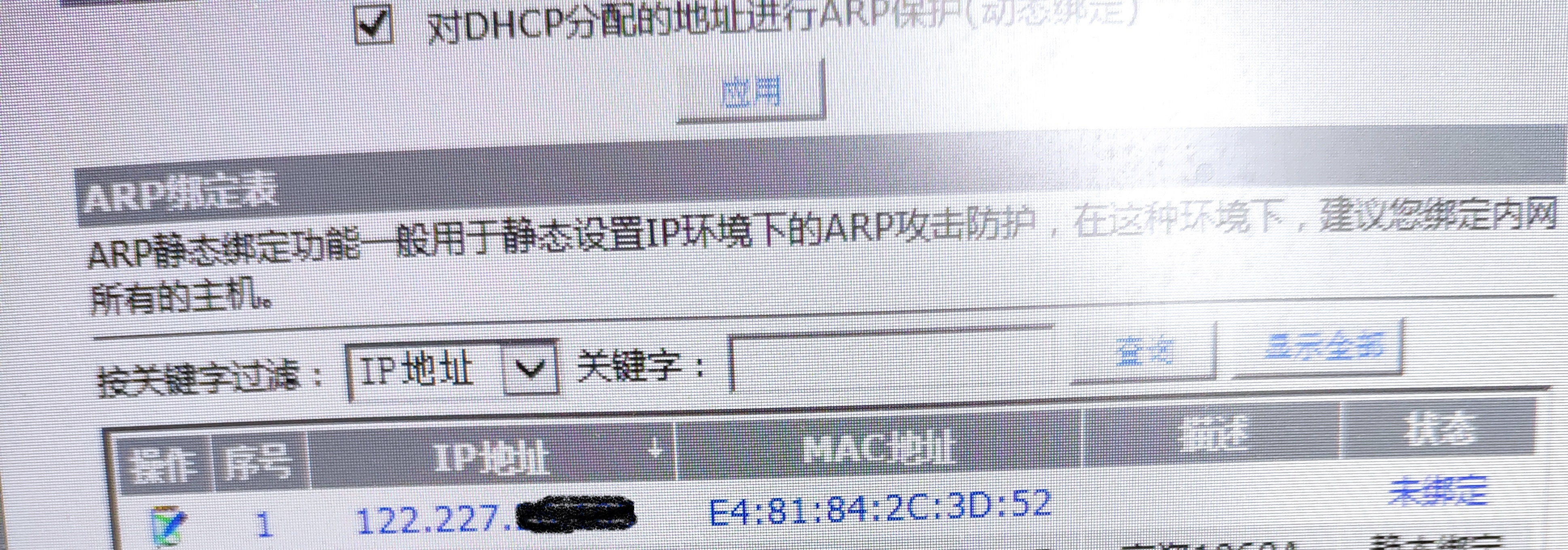

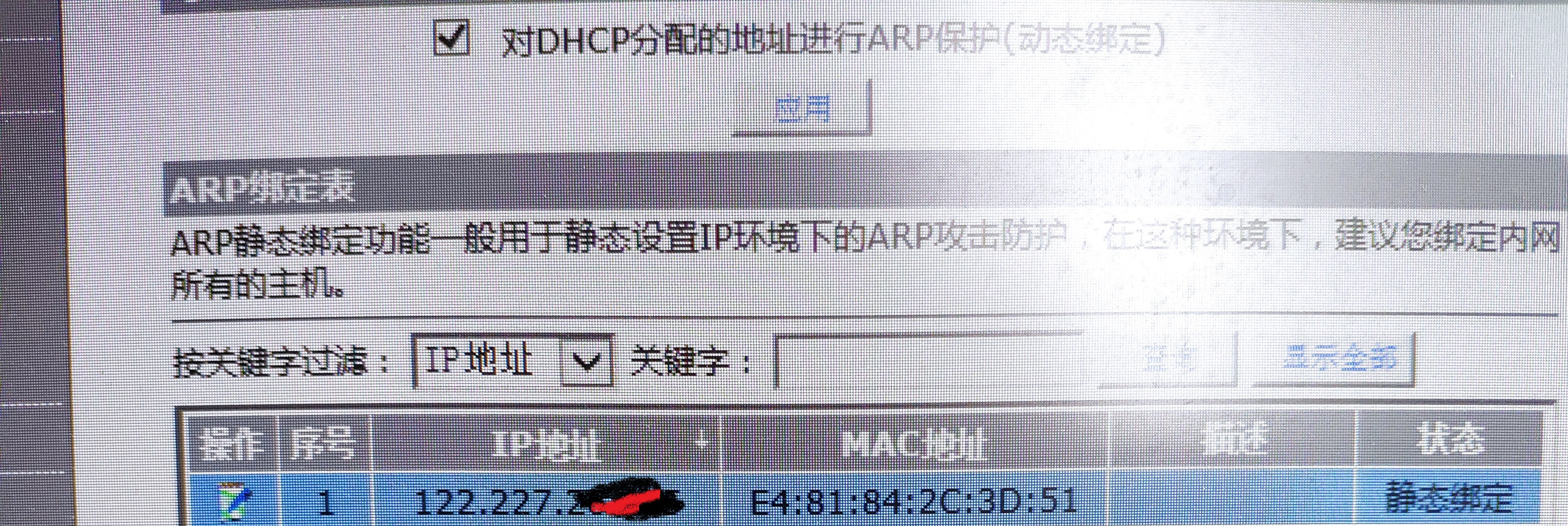

ER路由器WAN口网关ARP静态绑定错误,导致无法上网,
把ARP 绑定删除就好了。。。。
根本原因在于:由于对端网关更换了MAC,而WAN口网关还是绑定原先的那个MAC地址,也就是路由器绑定了一个错误的MAC,结果导致无法上网。😂

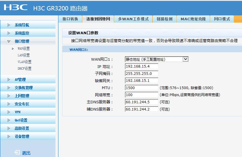

我以前什么都不改,这个ER3200就能上网,就是6月9号突然不能上网,我就买了另外一台GR3200,也是一样不能上网,但是电脑直接连接光猫可以上网,
