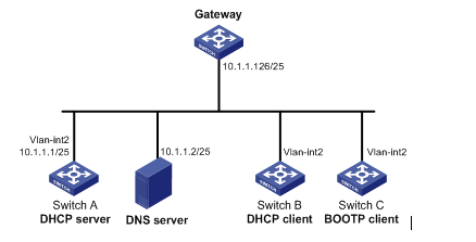

1. 组网需求
Switch B和Switch C分别作为DHCP客户端和BOOTP客户端,从DHCP服务器Switch A获取IP地址
2. 组网图
图2-1 静态绑定地址组网图

4. 验证配置
配置完成后,Switch B和Switch C可以从DHCP服务器Switch A分别申请到IP地址10.1.1.5和10.1.1.6,并获取相关网络配置参数。通过display dhcp server ip-in-use命令可以查看DHCP服务器为客户端分配的IP地址。
[SwitchA] display dhcp server ip-in-use
