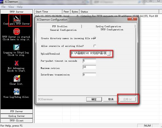

(2)搭建TFTP服务器,将软件版本从服务器上传到设备(下载3CD软件)

Protocol (FTP or TFTP) : tftp
Load File Name         :wa2600a_fat.bin
Target File Name       :wa2600a_fat.bin
Server IP Address      :192.168.0.1    //电脑主机的 IP
Local IP Address       :192.168.0.50
Gateway IP Address     :0.0.0.0
//注意给电脑手动配置一个与AP同网段的IP地址,保证电脑与AP路由可达,能ping通
