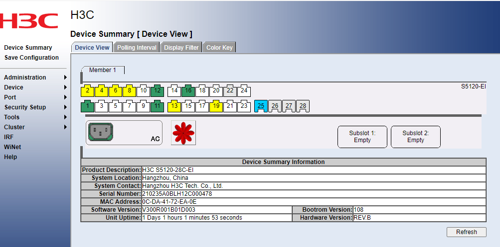

因为管理界面英文看不懂,不知道怎么恢复出厂设置。这是直接网络登录交换机地址的界面,不知道能不能在这里还原?求大神指教
粉丝:17人 关注:2人
点击第一个:administrator菜单项;
不行就得console线进去:reset sav,然后reboot重启,重启过程中注意不要选择保存配置文件
我是小白,能具体点吗?楼下是点开之后的 咋办?

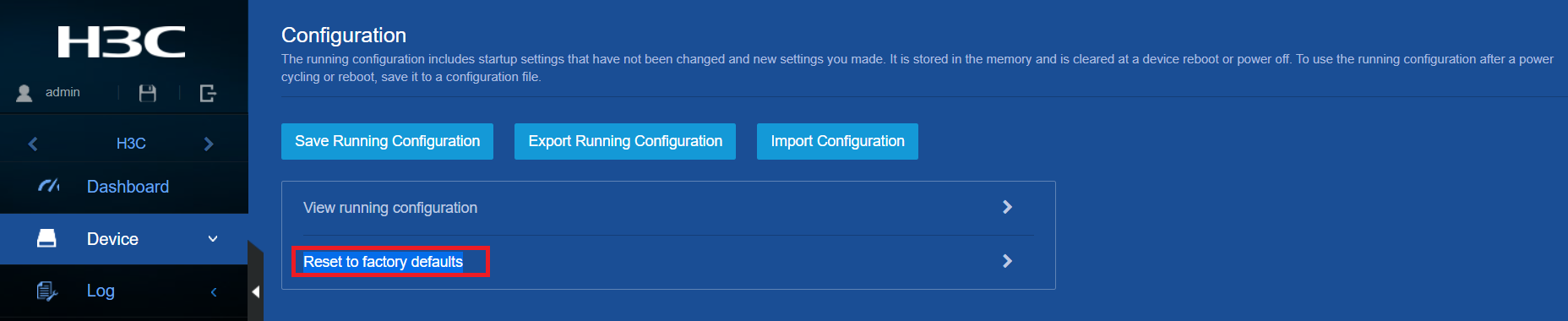

出现这个是什么意思?
这个是恢复出厂时要下载一个配置文件到设备里
网工零零七 发表时间:2021-06-12 更多>>
粉丝:32人 关注:11人
你图上那个是恢复配置,找找看有没有restore factory-default之类的选项。
看看是不是Device->Configuration->Reset to factory defaults->Reset
