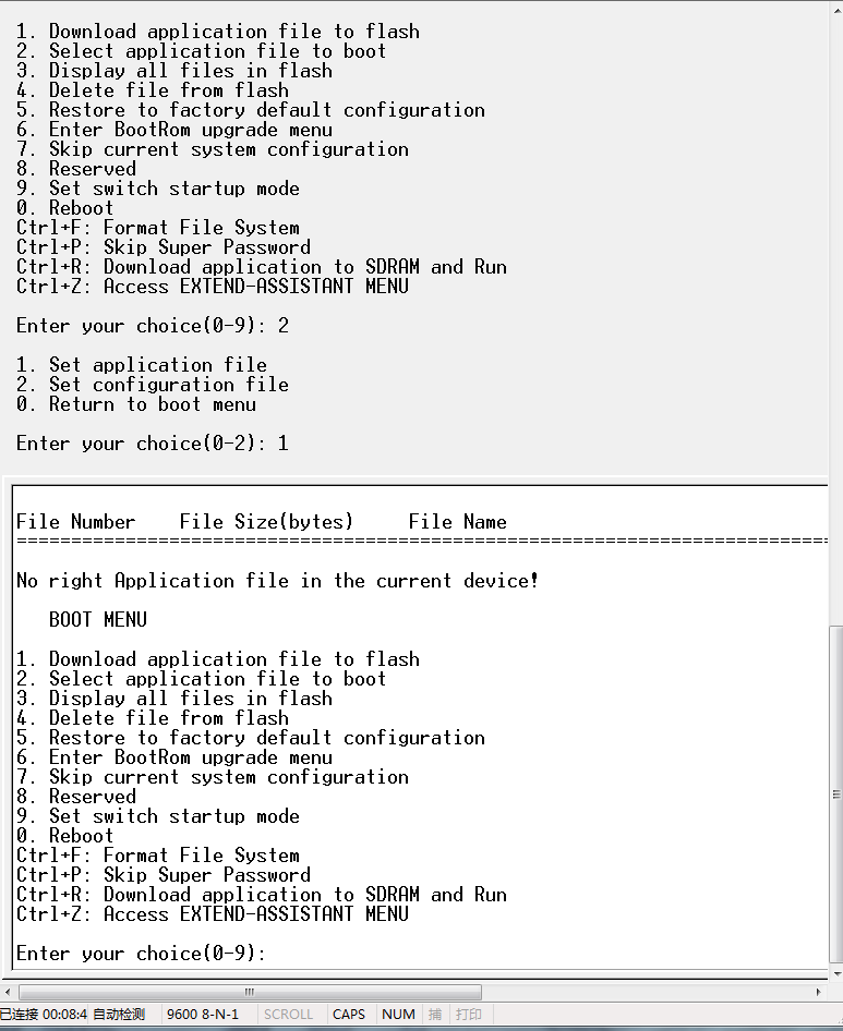

h3c 5500 刷了很多包还是只能进BOOT MENU
2021-06-12提问
  • 1收藏,2493浏览
段
粉丝:人 关注:人
开机按3显示这个
按2再按1后显示这个
哪里有详细教程??  怎么看是不是包已经刷进交换机?
怎么看FLASH 还有多容量?

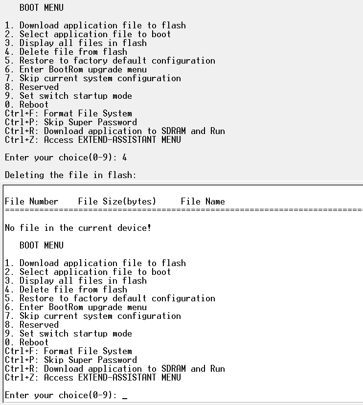

按4后显示这个
这是不是代表包没有刷进去?

参考如下案例:
2、     Bootrom菜单下升级
2、1  TFTP方式升级
1)在PC上搭建TFTP Sever服务器
注意:一定要选择正确的路径,目录不要太深,不要有中文或特殊字符,否则可能识别不了。
2)使用CRT软件以console口(pc的串口连接到设备的console口)登录到设备,配置串口的相关参数:
Starting......
    *               H3C S5120-28SC-HI BOOTROM, Version 108                 *
    Copyright (c) 2004-2011 Hangzhou H3C Technologies Co., Ltd.
    Creation Date       : Sep  7 2011, 11:28:24
    CPU Clock Speed     : 600MHz
    Memory Size         : 512MB
    Flash Size          : 128MB
    CPLD Version        : 004
    PCB Version         : Ver.C
    Mac Address         : 70f96deb713d
Press Ctrl-B to enter Extended Boot menu...0
3)必须在出现“Press Ctrl-B to enter Boot Menu...”的2秒钟之内,键入<Ctrl+B>,才能进入BOOT菜单,否则系统将进入程序解压过程;若程序进入解压过程后再希望进入BOOT菜单,则需要重新启动交换机。
Please input BootRom password:
   BOOT MENU
1. Download application file to flash
2. Select application file to boot
3. Display all files in flash
4. Delete file from flash
5. Modify BootRom password
6. Enter BootRom upgrade menu
7. Skip current system configuration
8. Set BootRom password recovery
9. Set switch startup mode
0. Reboot
Enter your choice(0-9): 1
4) 进入BOOT菜单后,键入“1”后回车。
1. Set TFTP protocol parameters
2. Set FTP protocol parameters
3. Set XMODEM protocol parameters
0. Return to boot menu
Enter your choice(0-3): 1
5) 键入“1”后回车,选择TFTP方式参数设置,输入升级的文件名(含后缀),输入服务器地址,本地地址和网关。
Load File Name     :S5120HI-CMW520-R5101.bin
                   :S5120HI-CMW520-R5101P02.bin
Server IP Address  :192.168.2.1   192.168.1.2
Local IP Address   :192.168.2.2   192.168.1.1
Gateway IP Address :192.168.1.254  0.0.0.0
Are you sure to download file to flash? Yes or No (Y/N):Y
Loading........................................................................ ............................................................................... ..................................................................................Done!
Free space: 108253184 bytes
Writing flash..................................................................
..........Done!
Please input the file attribute (Main/Backup/None) m
6)指定上传的文件为系统加载主文件,键入“m”
7)输入“0”,选择“Return to boot menu”返回到BOOT菜单;再输入“0”,选择“Reboot”重启即可。
