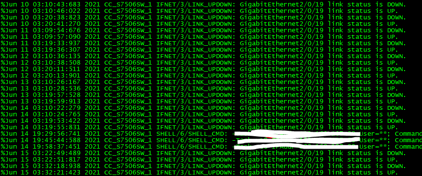

交换机端口直接连的服务器,最近日志发现端口定时会启停,检查服务器并没发现服务器重启等异常日志,把端口stp关掉后仍出现此问题。

如果链路有问题,发生的时间不会这么相同吧?你看下时间都很固定

只是一个正常的连接,没其他的技术。这个事半夜发生的,我早上来看链路正常了,没法当时去看端口状态。怎么看crc错包的情况?我能看到历史端口状态情况吗?
