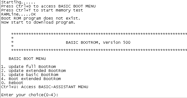

LSQ1CGP24TSC0+BOOTROM基本段和扩展段软件升级,开机直接到BOOTROM界面
2021-06-15提问
  • 1收藏,2344浏览
不知这是哪个软件丢失了,一直停在这个界面,内存检测通过

MPU.btw这个文件在哪可以下载呢

已经反复看了,里面没有BOOTROM文件,只有CMW520 app软件,CMW710的用不了

您好,V5平台的软件版本是无法升级到V7的。用V5的导入看下。

我尝试了V5的APP上传了,但显示没有扩展段软件,不知是不是有单独的软件

MPU.btw这个文件在哪可以下载呢
