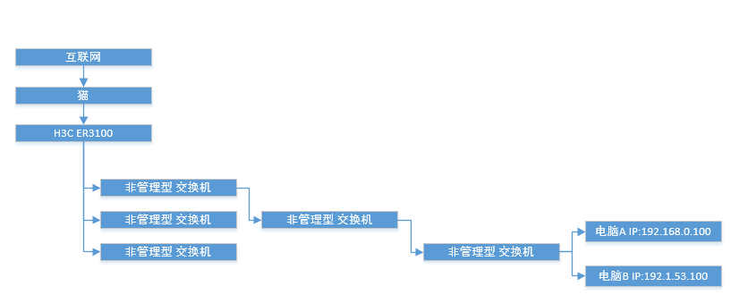

请问这种方法是否要限制我设备接入路由的端口? 我是以下网络结构,请问 电脑A 和 电脑B 是否这样设置可连接网络?
zhiliao_pgNNPg 发表时间:2021-06-15

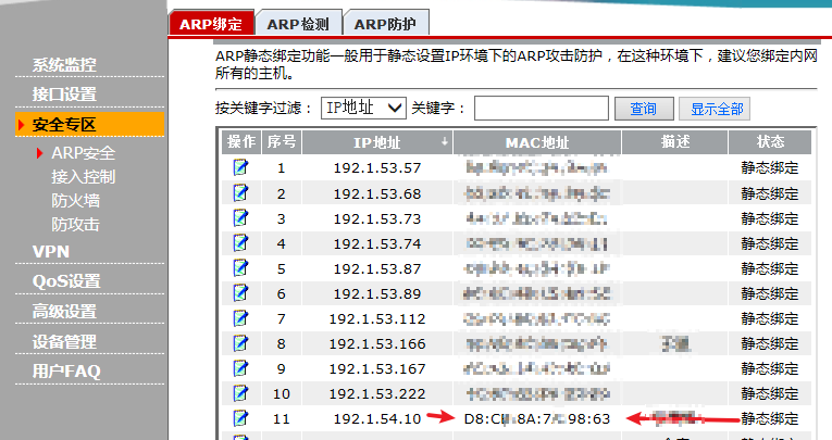

没有,这也是很奇怪的。在ARP绑定中,设置为0网段的时候是能自动找到IP的。但是设置为 192.1.54.10 这样就找到了1网段。这样看好像是连接了另一个1网段的路由,但是我现在找不到这个路由所在。

我的网络结构

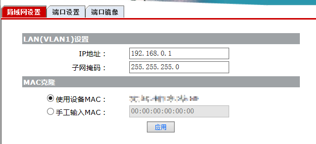

接口设置-LAN设置-局域网设置:
LAN(VLAN1)设置:192.168.0.1

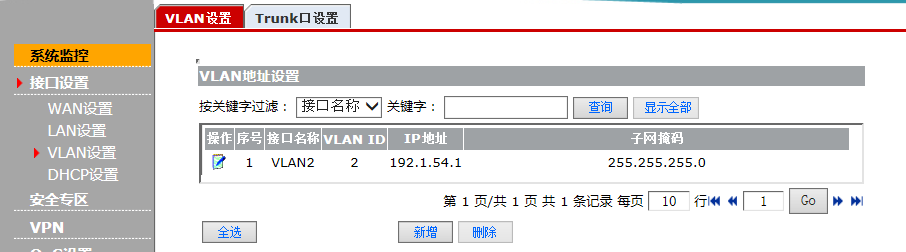

接口设置-VLAN设置-VLAN设置:
序号:1 接口名称:VLAN2 VLAN ID:2 IP地址:192.1.54.1 子网掩码:255.255.255.0
仅此一个设置

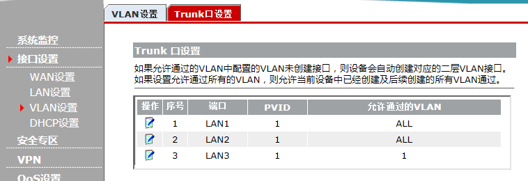

接口设置→VLAN 设置→Trunk口设置
未进行调整,现在暂时都是ALL的默认设置

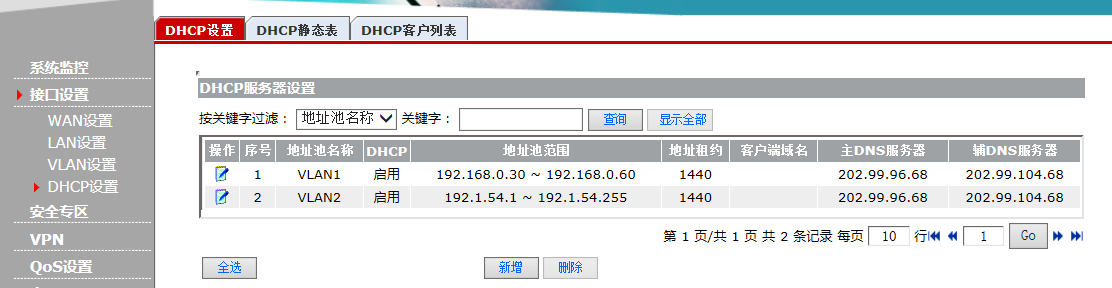

接口设置→DHCP设置→DHCP设置​
  安全专区-ARP安全-ARP保护​
