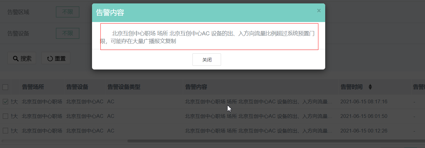

绿洲(云简网络)提示AC 设备的出、入方向流量比例超过系统预置门限,可能存在大量广播报文复制
2021-06-15提问
  • 1收藏,3733浏览
绿洲时不时提示AC 设备的出、入方向流量比例超过系统预置门限,可能存在大量广播报文复制。
但流量却不大,是怎么回事啊?

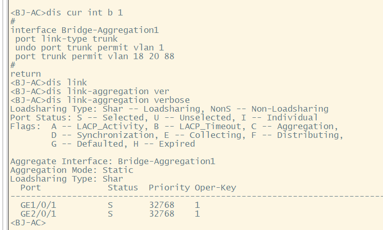

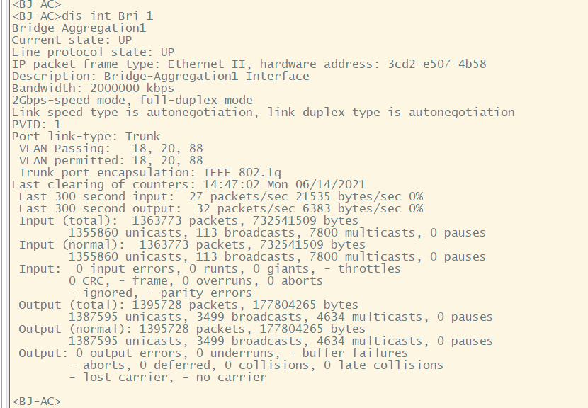

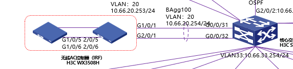

AC只有两个接口,做了链路聚合连接到核心交换机。只放通了一个管理VLAN

集中转发么?在ac上做基于vlan的二层隔离
实际只有一个VLAN,交换机端只放通了20这个管理VLAN,AC侧看来起来3个VLAN而已。用户流量是上不来AC的。云简网上没有看到有告警阈值设备,只能设置告警级别。
小白白白 发表时间:2021-06-15 更多>>
本地转发,用户流量没有上AC的

从配置中来看,ac接口放通了3个vlan,广播和组播应来自于这3个vlan,如果不需要这些广播组播,可在ac上配置基于vlan的二层隔离,或者在云简网络上调至告警阈值。
