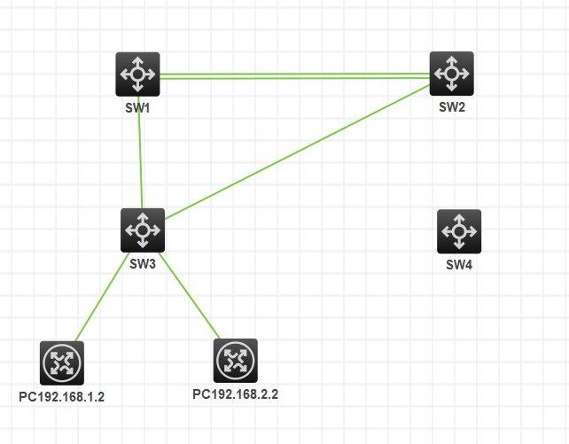

SW3配置smart-link,现在增加一个新机房,业务vlan和SW3一样,是不是可以直接复制SW3的相关配置,就可以了?是否会影响SW3?

因为只是二层的配置,照着SW3配置即可。
如果原有SW3配置有IP,新的设备的IP才需要调整。
粉丝:19人 关注:5人
照着SW3配置就可以了。
