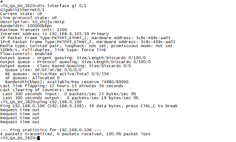

最近两个月,路由器3620经常出现端口状态和协议都为UP,对端端口一样,但是双方无法ping通,重启路由器就好了,请问是什么原因。

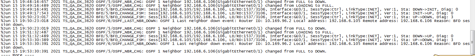

图一为路由器端口状态,图2为故障日志。
看到OSPF的状态不稳定。
以下是排查要点,请参考:
1、dis ospf sta error看下哪类的OSPF报错正在增长。
2、进一步检查物理链路是否正常,本端和对端端口的速率、双工模式是否一致。
3、检查是否有router-id冲突。
