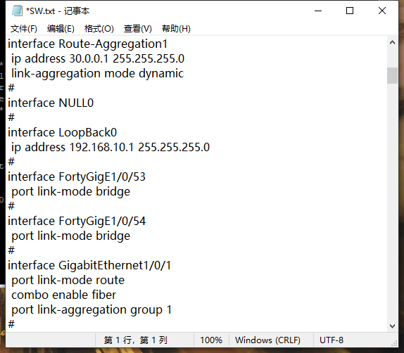

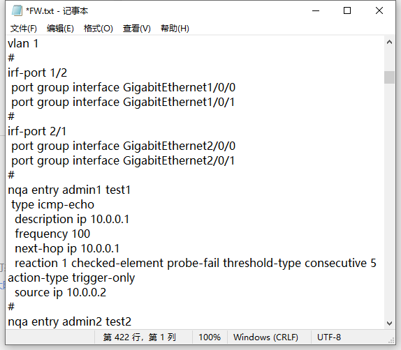

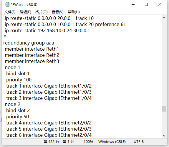

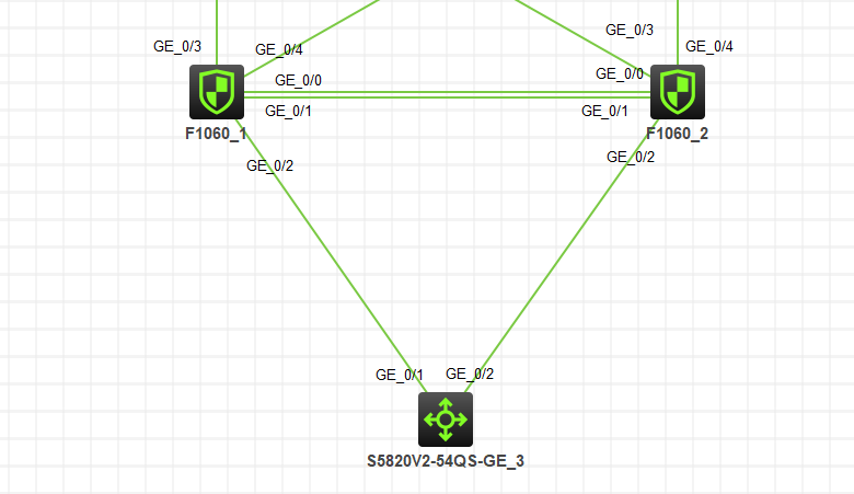

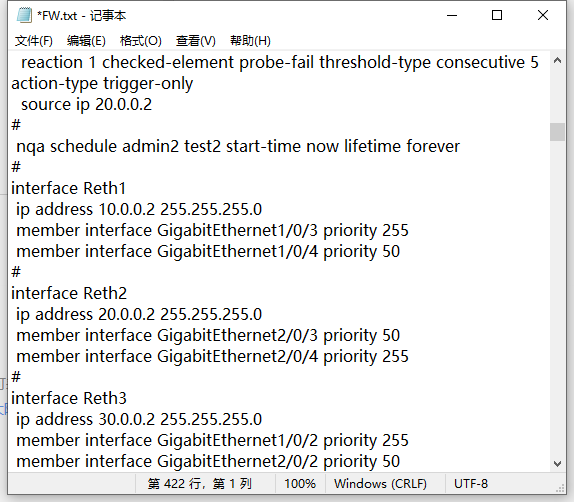

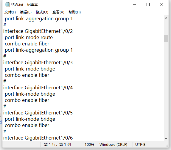

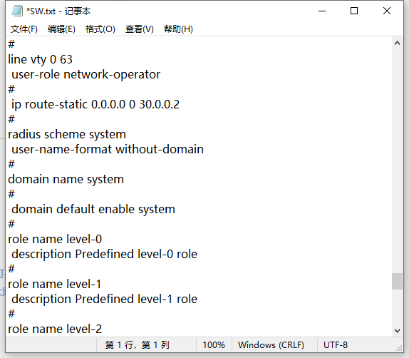

防火墙做堆叠,连交换机的两条线做冗余,连交换机的R口是R3口,配置在下方贴出来.
防火墙是30.0.0.2,交换机是30.0.0.1
ARP互相都可以学到,但是互相Ping不同.

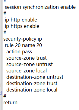

冗余口需要加入安全域并放通安全策略或域间策略,尤其是LOCAL域,需分别作为源和目的进行放通。
如果是在模拟器上部署的,可能存在未知问题,需在真机上验证看下。
你好,请问我配置这一块有问题吗?

模拟器reth有问题,就是通不了。
