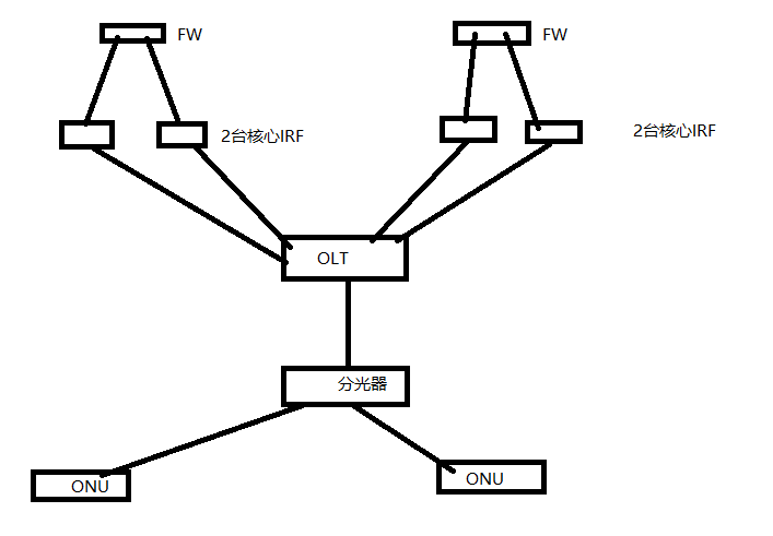

请教一下一个关于EPON组网的问题,拓扑如下:
问题1:现网有2套网连接同一个OLT,然后在上连到各自的核心,通过防火墙出外网,这种组网是否可行?所有业务网关配置在核心,OLT只透传VLAN是否可以?或者将OLT跟核心互换一下位置业务网关配置在OLT,核心透传VLAN这样可以吗?
问题2:拓扑如上所示的话,2套网需要互通,如何实现?2套网核心之间拉一根链路互连配置三层地址,通过静态路由实现是否可以?

OLT可以只作为二层透传设备
