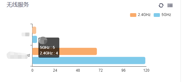

其中一个SSID:“TEST”服务模板,我只绑定到了一个AP上面。为什么显示出来5个ssid,在AC上面我用dis cur 配置查看确实只有一个AP下面做了配置。
 虽然不影响使用,但是应该只显示一个5G、一个2G的信号。请问怎么检查。

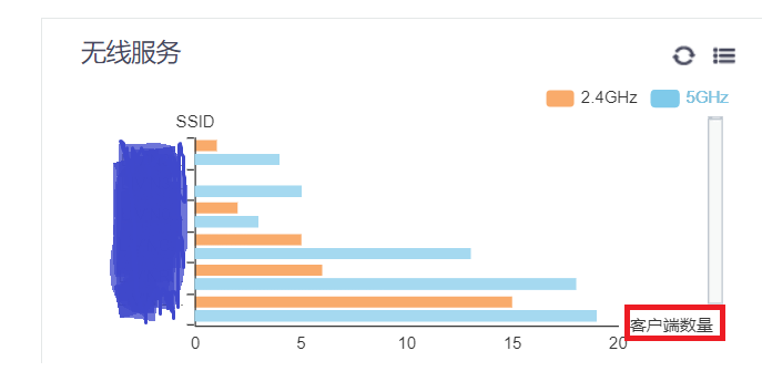

粉丝:32人 关注:11人
那不是有5个ssid,是有5个客户端。
纵轴是ssid,横轴是客户端数量。
