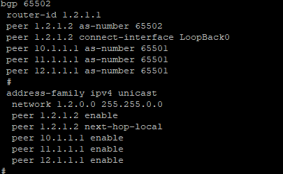

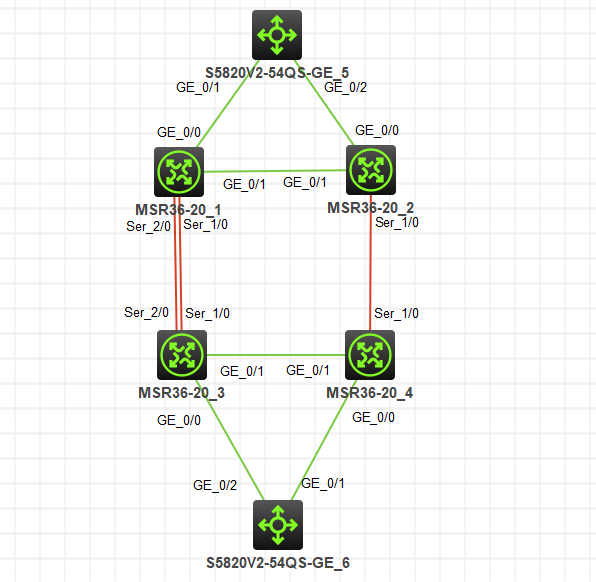

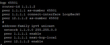

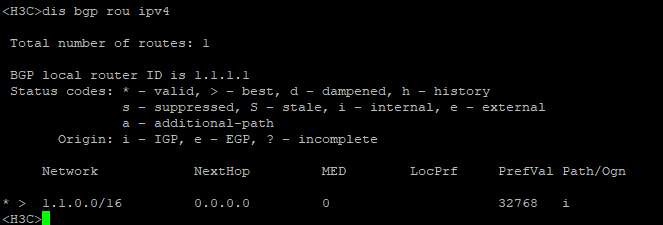

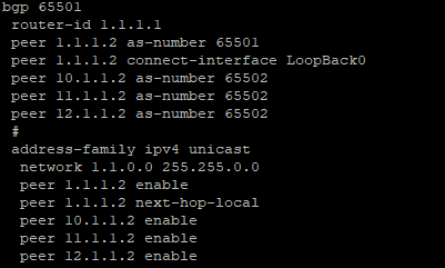

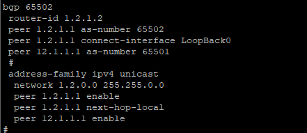

HCL 模拟器,bgp邻居可以正常建立,但是r1和r2都学不到ebgp和ibgp的路由,麻烦帮忙排一下哪里有问题

配置在附件中,组网如图
边界设备的BGP配置中,将互联地址也通过直连进行发布看下。
network 1.1.0.0 255.255.0.0 但是我宣告了这条,互联地址怎么直连发布呢?
