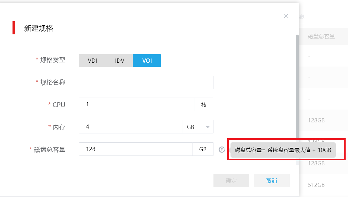

配置资源规格时voi终端只能配置系统盘,是否可以再下发后将系统盘拆分为系统盘和数据盘?有个磁盘总容量规定要比系统盘大10G,这个10G下发后是看不到的,请问是用来干嘛的?

有个磁盘总容量规定要比系统盘大10G,这个10G下发后是看不到的,请问是用来干嘛的?///应该是操作系统预留,系统盘最大可用空间=终端系统盘总大小-终端操作系统占用空间(约14GB)-VOI镜像占用空间(多镜像时减去镜像总占用空间)。你这里设置的是磁盘总容量要考虑到系统盘大小(包含镜像)、终端操作系统占用空间。

有图片吗?贴个图片
受限强调一点,只能有一个系统盘,比如终端物理硬盘是512,系统盘配置300G,虚拟机内部看到也是300G,需要一个数据盘,只能在虚拟机内部扩展卷,你说的10G没理解
10g辛苦参考下面解答,谢谢

10g辛苦参考下面解答,谢谢
zhiliao_qRcKgl 发表时间:2021-06-17
如图
