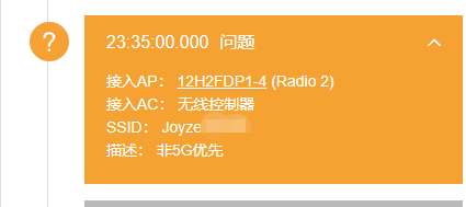

1.云简网络平台提示非5G优先,需要在AC上怎么配置,之前有配置过频谱导航,但是发现终端会一直上线下线,最终无法接入。
2。频繁出现协商速率低的情况,除了信号质量问题还会有其他问题可能会导致这种情况出现吗?

这描述就是告诉你这个终端应该是从2.4G接入的,如果使用上正常也不必过分焦虑。一般的终端都是会自动选择接入5g 的,可以把5G的功率调整比2.4G高2-3db。
协商速率低,可以修改下加密方式,改成ccmp+rsn的方式,需要注意下终端本身是否支持11ac或者11ax这种较高的无线协议,信号值一定要满足,信号值低空口质量不好,重传率较高的情况下终端会降低速率发包
