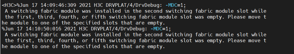

交换机一直在报这个信息

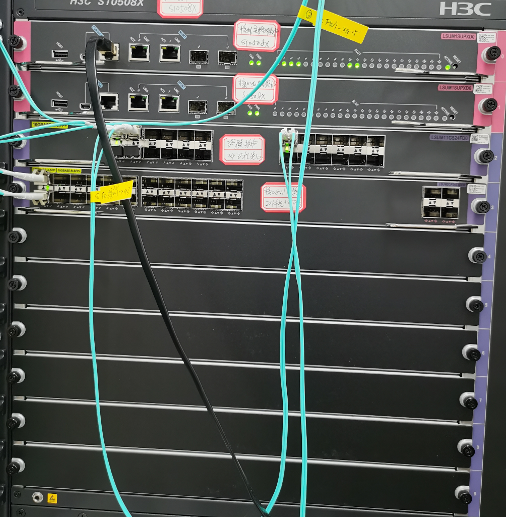

这个是交换机图片:
这个是要更换板卡到哪个槽位上吗
粉丝:15人 关注:0人
网板插得不对,根据提示插到别的槽位上。
对于S10508X和S10508X-V交换机,请优先将交换网板安装至编号为10、12的槽位,编号为11的槽位仅当满配交换网板时使用。

槽位我看了只有0到9呀
COOSK琨琨 发表时间:2021-06-17
这款设备的网板插在机框后面
Innovation 发表时间:2021-06-17
回复Innovation:
我看到了,10和11是有板卡的,只有把11换到12就行了对吗?12现在是空的
回复COOSK琨琨:
对的,不满配的情况下11槽位不建议使用
