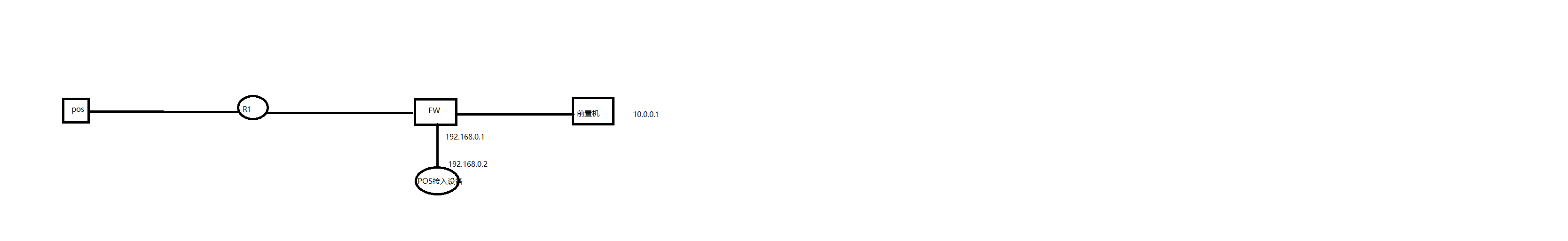

POS机通过以太网连接到POS接入设备,设备通过以太网连接到前置机。
我看标准组网pos接入设备都是串到网络里的,pos接入设备可以旁挂吗?
pos终端发的TPDU中的目的地址是前置机的,如果pos接入设备旁挂到网络里,那pos机怎么找pos接入设备啊?
您好,按道理是可以的,发现设备只需要网络通就可以
但是现网他就是三层通过互联地址旁挂的
zhiliao_wUJrw 发表时间:2021-06-17 更多>>
网络是通的,但是我pos机的TPDU的目的地址是前置机啊,不是pos接入设备。pos机就不会访问pos接入设备,是pos机上还配置了pos接入设备的目的地址吗?
那应该就不行,只能直连了
听见你说达不溜 发表时间:2021-06-17
但是现网他就是三层通过互联地址旁挂的
呵呵 九段
粉丝:29人 关注:0人
IPoE可以旁挂,电话POS不行
电话肯定不行的 那个得直连
电话肯定不行的 那个得直连
