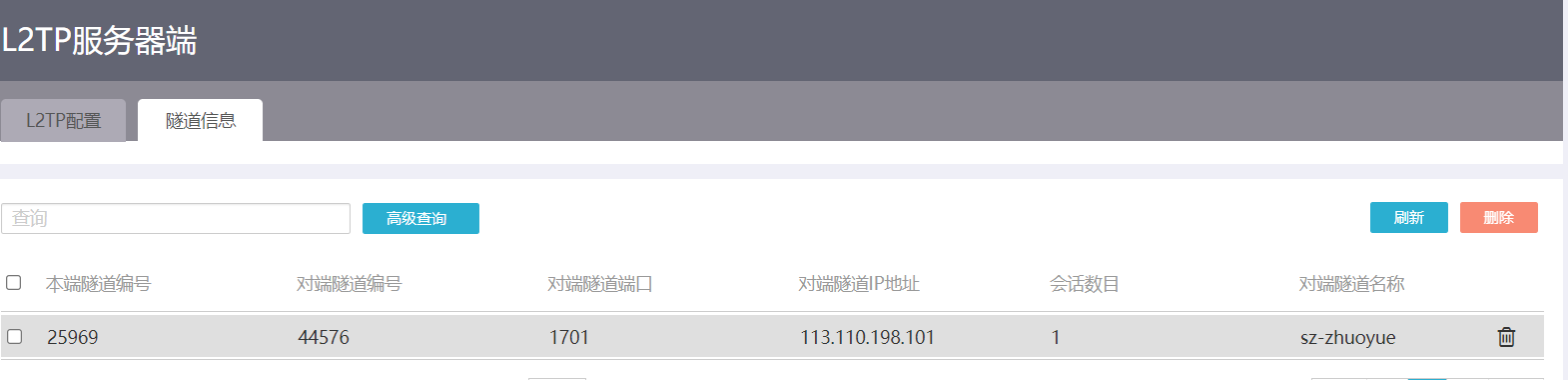

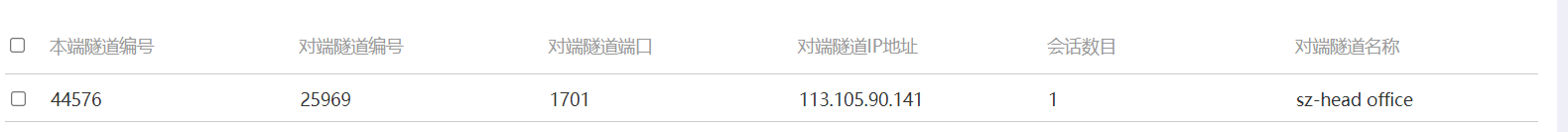

公司总部一台 MSR3610 路由器,开启L2TP服务端。
分公司一台 MSR3610路由器,开启L2TP客户端。
配置完成后,查看L2TP服务端
L2TP客户端
隧道已经建立,但是通过本地电脑去ping 总部主机,一直连不上,想请问还需要做哪些配置?  本地电脑还需要拨号吗?
