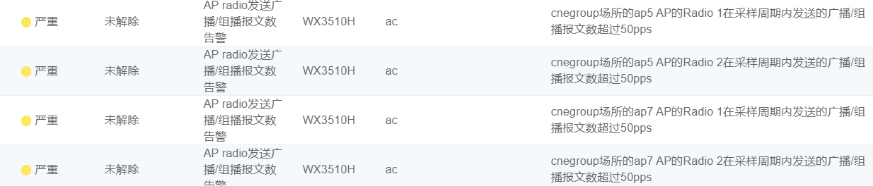

云简平台告警,这个是什么意思,在控制器里面怎么解决呢?
粉丝:72人 关注:4人
说明ap7这台AP的广播/组播报文量较高,这类报文对无线空口资源占用较大,建议可以在AC上配置基于vlan用户隔离功能来减少广播组播
粉丝:52人 关注:4人
可以做一下基于vlan的二层隔离
