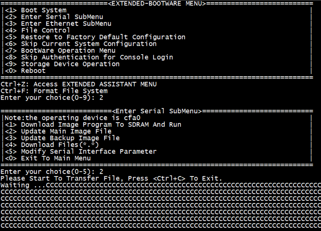

新开箱一台 MSR 36-10 配置保存时断电了,导致进不了系统。如图1

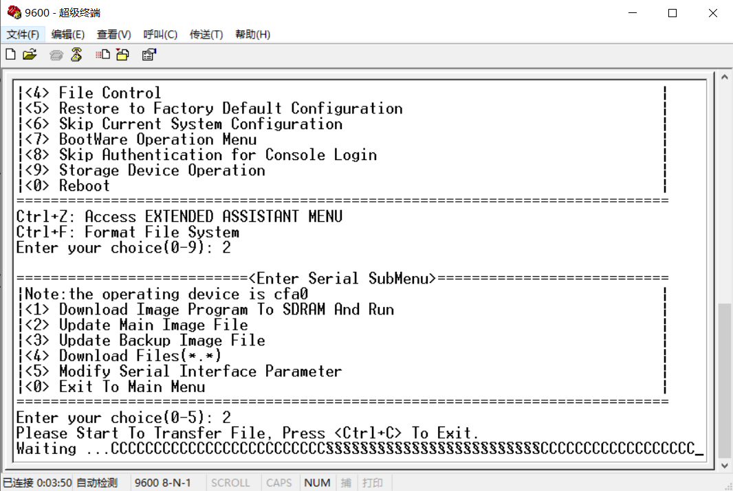

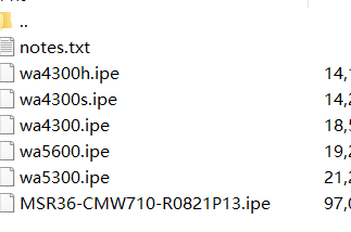

之前翻帖子得知下载固件的方法,已下载,压缩包里有这几个文件(图2)
可是一直调不出命令界面,不知道该怎么办了,请教大家了;
还有请问各位老师,可否通过u盘安装呢?
(图2)

===========================<Enter Serial SubMenu>===========================
|Note:the operating device is flash |
|<1> Download Image Program To SDRAM And Run |
|<2> Update Main Image File |
|<3> Update Backup Image File |
|<4> Download Files(*.*) |
|<5> Modify Serial Interface Parameter |
|<0> Exit To Main Menu |
Enter your choice(0-4):

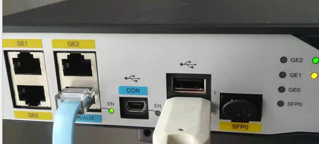

用网线直接传进去就行了
zhiliao_RIWkOz 知了小白
谢谢各位老师,请问,可以把ipe复制到U盘根目录,把u盘插到交换机是,从U盘安装吗?
如果选择2-->2,(使用,通过Console口利用Xmodem升级启动文件方式)不弹出[传送\发送文件],该怎么办呢?
