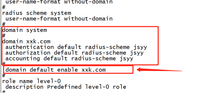

交换机本身有1个认证域,现在增加了1个认证域***.***,并配置了domain default enable ***.***
而line vty 里面的认证刚好有配置AAA认证,导致SSH认证账号密码都找 认证域里配置的服务器了,本地的账号失效

console口也是有AAA认证的,只能重置来解决,有没有配置命令,可以让ssh用户从AAA认证不了后,走本地AAA呢?
