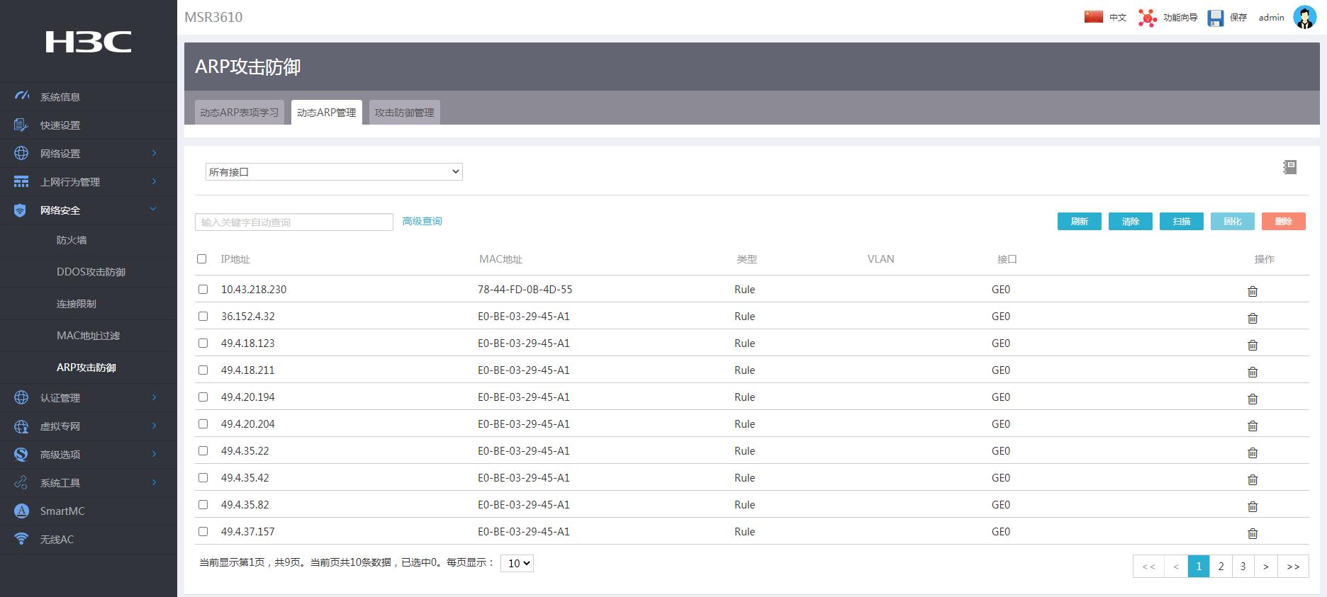

GE0是LAN口,同一个MAC地址会变换不同的IP,已经手工绑定静态IP,仅允许ARP静态绑定的客户访问外网,出现这种情况导致接入终端增多,然后全部上不去网,重启路由器后恢复。请问怎么解决?
可以先配置二层ACL对这个MAC进行拦截,以下是参考命令:
[SW1]acl mac 4000
[SW1-acl-mac-4000]rule 0 deny source-mac 7844-E538-0306 FFFF-FF00-0000
[SW1-acl-mac-4000]rule 1 permit
[SW1-acl-mac-4000]quit
[SW1]int gi 1/0/1
[SW1-GigabitEthernet1/0/1]packet-filter mac 4000 outbound
[SW1-GigabitEthernet1/0/1]quit
其次找到这台终端进行杀毒。
另外看下路由器的软件版本是否最新,可考虑升级到最新。

找到这个mac地址的设备,杀毒,先禁用观察

这根本不是我们内部的IP,我们内部的IP是192开头的。

可以看下日志,有没有关于安全的  攻击的日志。可以开启防火墙。
或者升级最新版本等。
确定有攻击行为,可以购买授权软件。或者硬件设备
