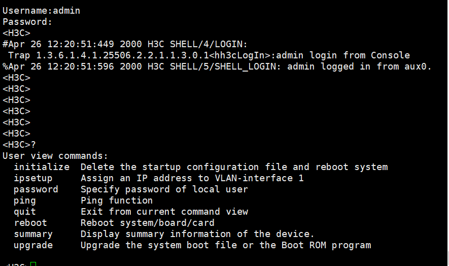

怎么没有其他的配置?是我哪里操作不对吗??

您好,当前交换机主要是web配置,命令行只有简单的运维配置
S1850V2-52P支持的命令行很少,主要是通过WEB界面进行配置。
以下是用户手册链接,请参考:
https://www.h3c.com/cn/Service/Document_Software/Document_Center/Switches/Catalog/S1850V2/S1850V2/?CHID=450946&v=612
粉丝:19人 关注:5人
1850这台设备,只有简单的命令行,他是有web界面,是可以进行配置的。
不过一般像这种交换机,都是当做傻瓜交换机来用的,不做任何配置。
