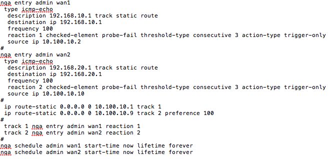

wan路由器检测核心路由,启用了NQA可是静态路由切换不成功。
以下是wan路由器配置:(路由没有问题中间有防火墙)

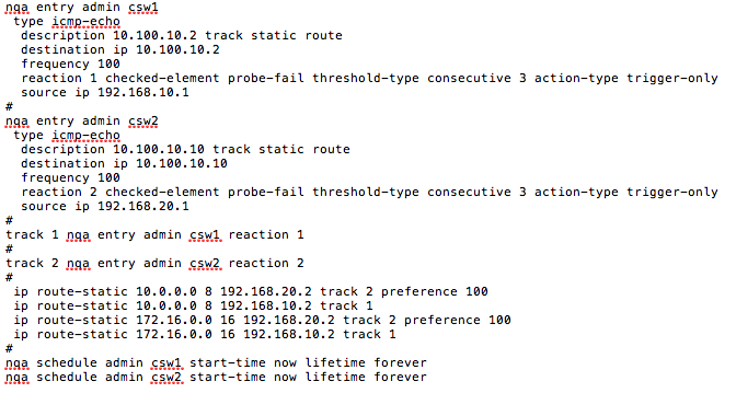

以下是核心交换的配置:(路由没有问题中间有防火墙)
display track all状态正常的,可是浮动静态路由没出现在路由表内。

先看一下切换条件有么有达到吧!测试的时候目的地址是否能够ping通等。
切换条件没问题,已经测试过
JC 发表时间:2018-06-11 更多>>
切换条件没问题,已经测试过
JC 发表时间:2018-06-11
SRv6 五段
粉丝:4人 关注:2人
display track all应该有一个状态是negative状态才会切换,是不是nqa检测失败,切换到另外一个静态路由之后,从另外一个静态路由让原本的nqa检测成功了
