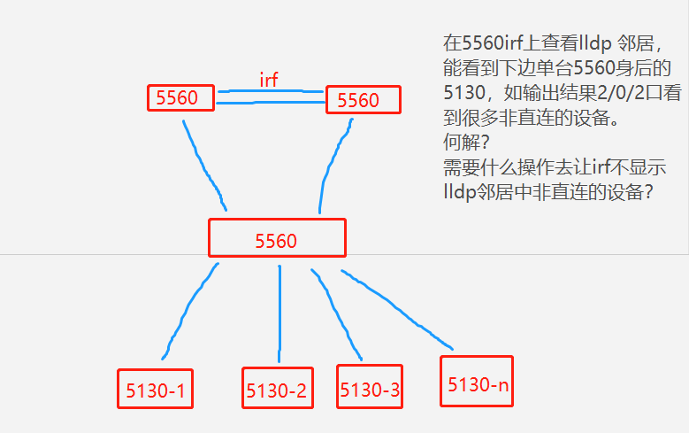

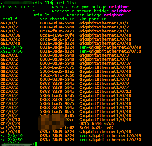

display lldp nei list,输出结果里有不想看到的设备。这些设备是非直连的。
粉丝:19人 关注:3人
好像不行
应该无法直接过滤掉非直连设备的LLDP信息。
可以在非直连设备上关闭LLDP功能。
或者在设备的端口上关闭LLDP功能。
