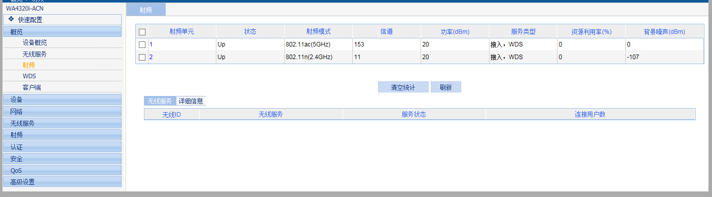

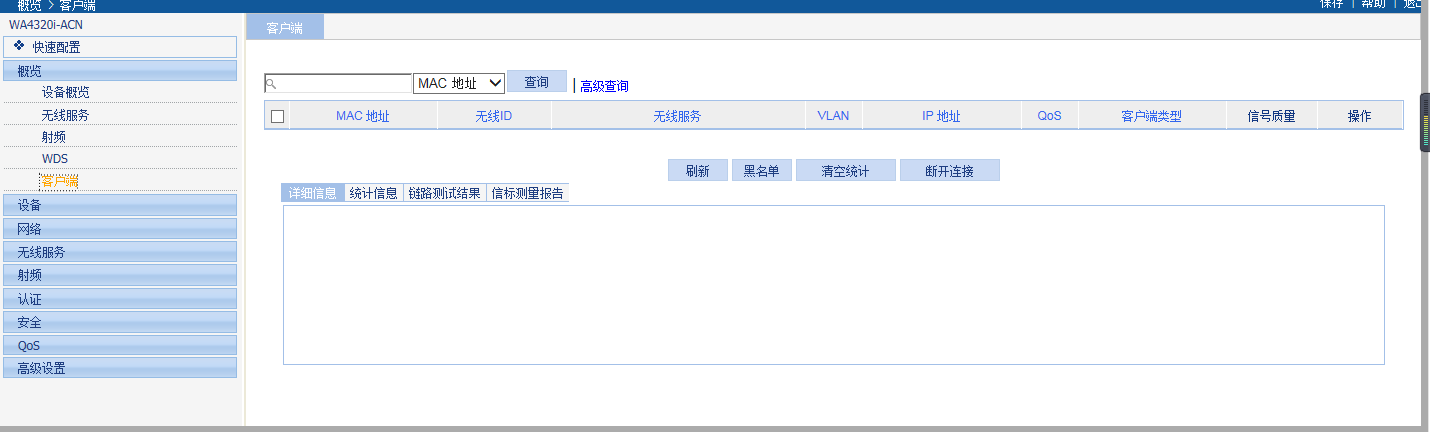

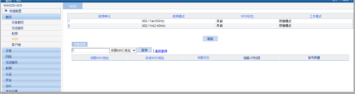

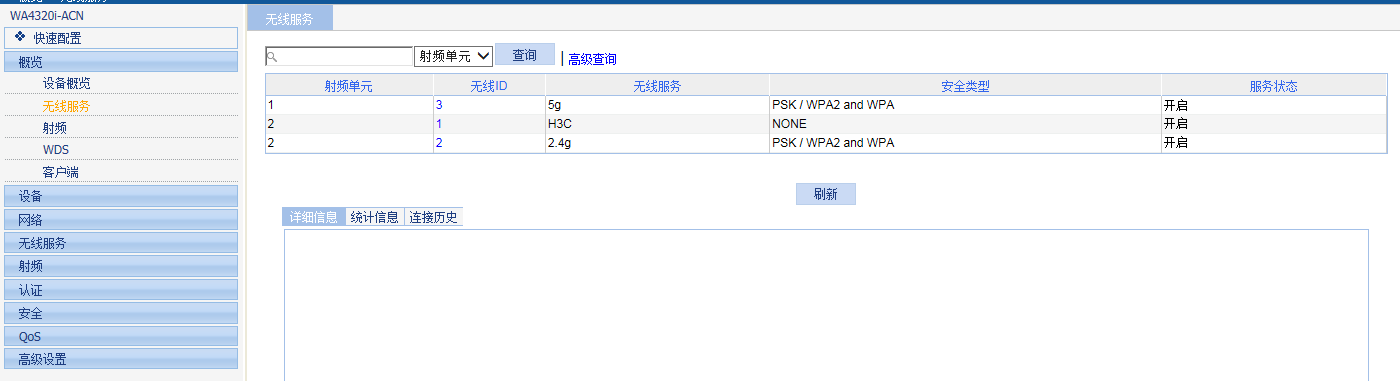

现有二台设备:1、中兴无线路由器,2、4320i acn胖模式,中兴路由器已连接网络,可以上网,已按照WEB页案例配置4320i 与中 兴路由桥接,但总是不成功,如下图,手机上能显示4320i的WIFE信号,但是连接没有输入密码框,显示已停用。请各位指教,谢谢!

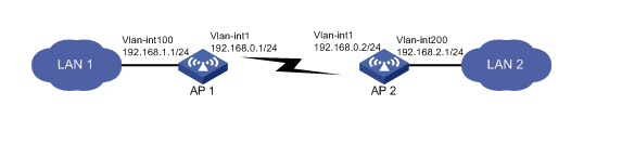

如图1所示,由FAT AP作为无线网桥连接两个局域网,实现两个局域网之间的互通。
具体要求如下:
·            AP 1和AP 2分别连接不同的局域网。
·            手工指定固定信道149,通过802.11n(5GHz)射频模式使AP 1和AP 2之间形成WDS链路。
图1 FAT和FAT桥接配置组网图

升级两边设备的软件版本到最新看下,另外不同友商的设备可能无法桥接上,建议使用相同厂家的设备。
以下是WA4300 WDS配置的举例,请参考:
