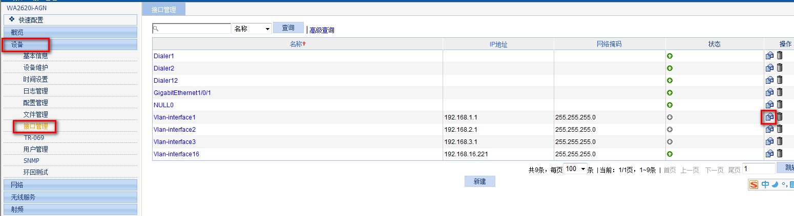

小弟弟请教一下大师们,请问如何把AP设置成出厂设置,然后给每台AP设一个内部同一网段的IP地址。
粉丝:13人 关注:2人
恢复出厂配置:
修改设备ip地址:
还在吗?大师,我刚恢复AP为出厂设置了,但是我现在想进去给它设置个IP地址,不知道这台H3C AP的默认IP是多少,要怎么才能进去?再告诉我一下可以吗?谢谢!

一般设备上有reset按键,可以长按;如果可以consle接入也可以输入命令 reset saved-configuration   然后重启,记得重启之前别保存配置,弹出的提示选择N
我现在知道了,多谢高手
