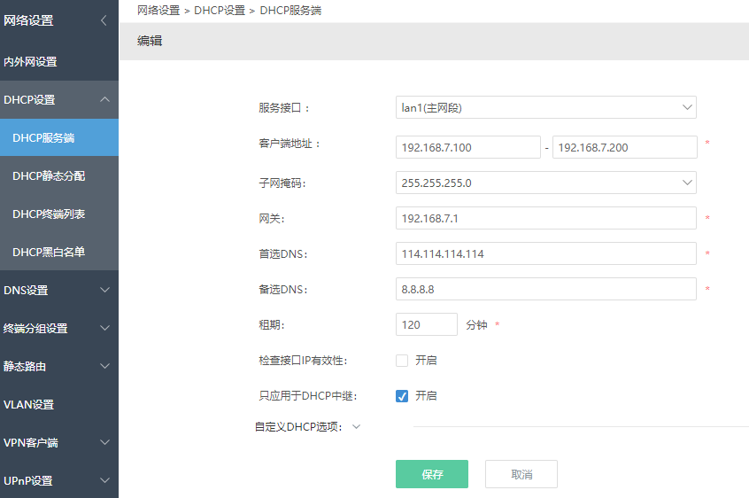

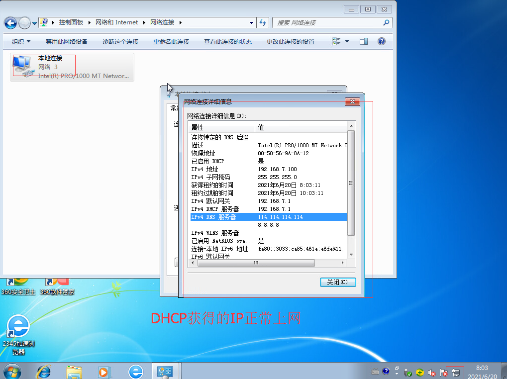

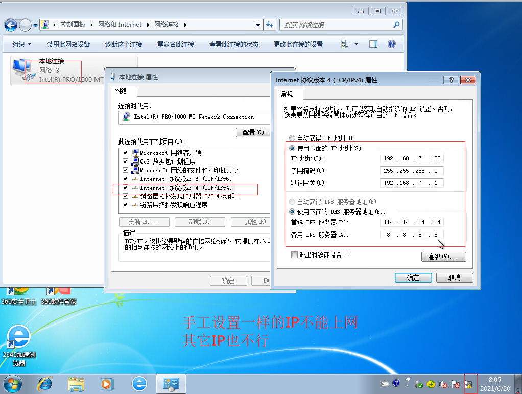

爱快路由 192.168.0.1/24 (LAN1口)接H3C5500 43口 三层IP192.168.0.2/24  VLAN7下的电脑能自动获取IP能正常上网,但设置固定IP就无法上网,也不能PING能VLAN下的网关。

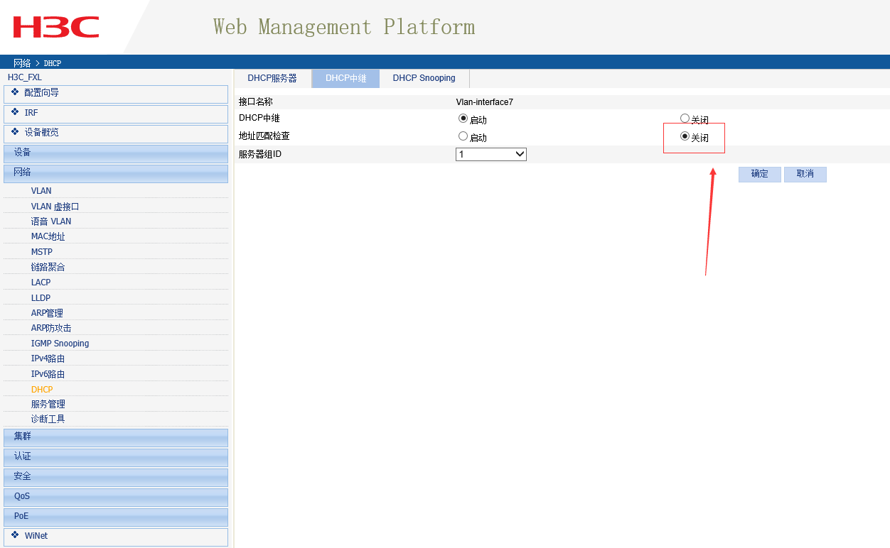

删除下面这条命令
2.1.1  dhcp relay address-check enable
【命令】
undo dhcp relay address-check enable
【视图】
接口视图
【缺省级别】
2:系统级
【参数】
无
【描述】
dhcp relay address-check enable命令用来使能DHCP中继的地址匹配检查功能。undo dhcp relay address-check enable命令用来禁止DHCP中继的地址匹配检查功能。
缺省情况下,禁止DHCP中继的地址匹配检查功能。
接口上使能该功能后,当客户端通过DHCP中继从DHCP服务器获取到IP地址时,DHCP中继可以自动记录客户端IP地址与MAC地址的绑定关系,生成DHCP中继的动态用户地址表项。同时,为满足用户采用合法固定IP地址访问外部网络的需求,DHCP中继也支持静态配置用户地址表项,即在DHCP中继上手工配置IP地址与MAC地址的绑定关系。
DHCP中继接收到主机发送的报文后,如果在用户地址表中(包括DHCP中继动态记录的表项以及手工配置的用户地址表项)没有与报文源IP地址和源MAC地址匹配的表项,则不学习该主机的ARP表项,从而保证非法主机不能通过DHCP中继与外部网络通信。
需要注意的是:
l   目前只能在三层以太网端口和VLAN接口上执行本命令。
l   执行dhcp relay address-check enable命令后将只检查IP和MAC地址,不检查接口。
【举例】
# 使能DHCP中继的地址匹配检查功能。
<Sysname> system-view
[Sysname] interface vlan-interface 1
[Sysname-Vlan-interface1] dhcp relay address-check enable
ywknife 知了小白
只能在H3C500视图模式下选择关闭,不能在命令模式下关闭,何解?[污]
