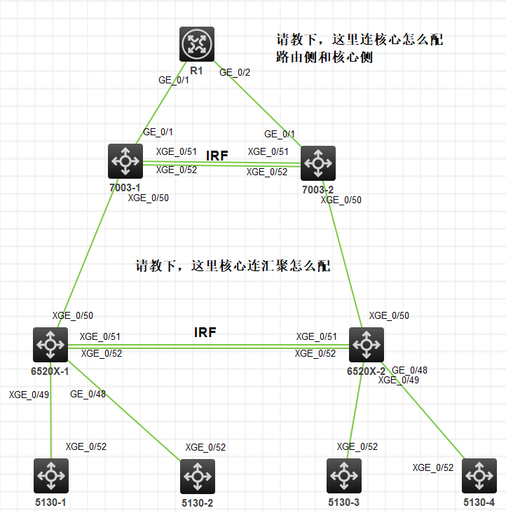

网络问题请教
2021-06-20提问
  • 1收藏,1924浏览
请问下,路由连IRF核心这里该怎么配
然后核心连汇聚这里该怎么与
最好有详细配置说明,感谢
可以使用链路聚合来让设备之间的多条物理链路虚拟成为一条。
如果是使用二层链路聚合,需要确保VLAN透传到位。
如果是使用三层链路聚合,需要配置相同子网内的IP,并配置路由的发布或指向。
以下是链路聚合的配置手册链接,请参考:
https://www.h3c.com/cn/d_201903/1157320_30005_0.htm
