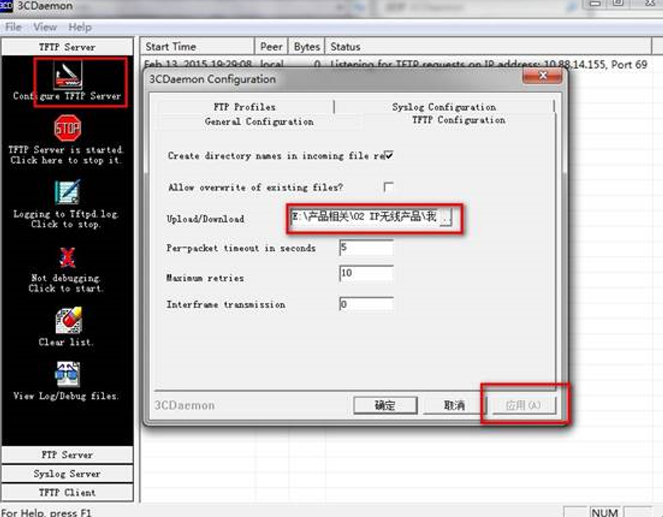

(2)搭建TFTP服务器,将软件版本从服务器上传到设备(下载3CD软件)

//注意给电脑手动配置一个与AP同网段的IP地址,保证电脑与AP路由可达,能ping通
