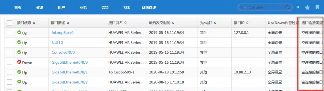

iMC 设备接口列表中光/电口都显示为“其他”
2021-06-21提问
  • 1收藏,1813浏览
iMC 所有设备接口的光/电口都显示为“其他”,怎么让其正常显示为光口或者电口
iMC E0605H05
检查设备的SNMP团体字是否和IMC的一致,且是否能测试通过。
其次如果是非H3C设备,可能没有该设备的OID,导入MIB文件进行编译看下。
